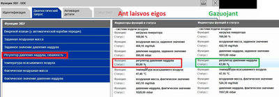

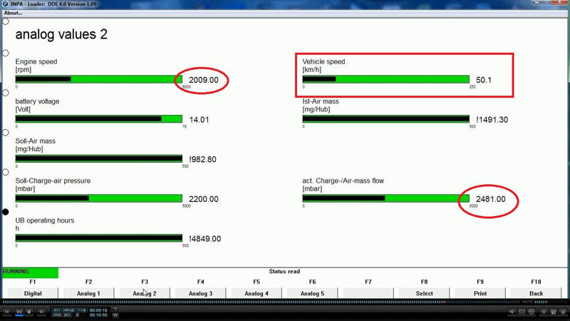

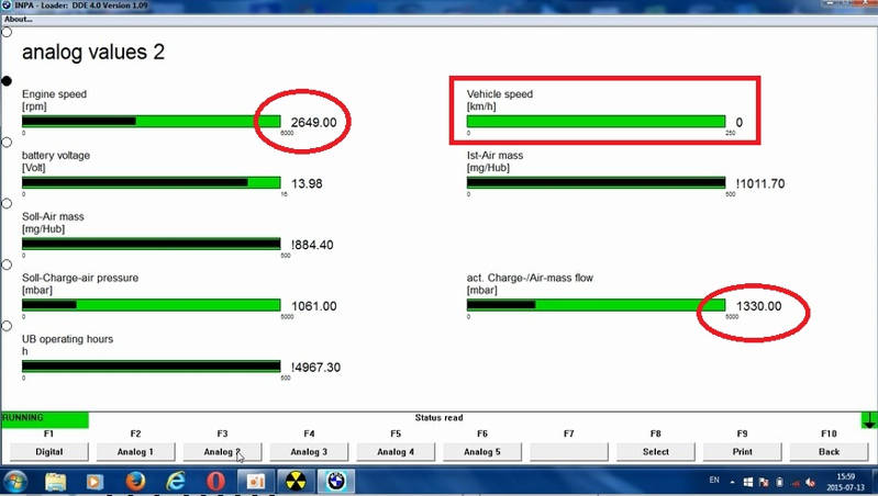

kiesha rašė:
stovint vietoj ir gazuojant, didziausias pralaidumo procentas gavosi ~64% (t.y. 80-64=16%), tai reiskia, kad geometrijos valdymo stokas suvaikscios minimaliai....turbina nepus visu pajegumu (cia tik mano tokia nuomone, jei turite savo - pateikite)
o kodel jis turetu vaikscioti maximaliai? jis niekada nevaiksto maksimaliai, nebent uzkurus ir gesinant, ir kodel tu manai, kad voztuvas pradeda valdyt tik tada, kai turbina pucia maximaliai? Valdo pagal tai, kiek prasoma konkreciu momentu. Uzkurus masina turbina visada pucia maximaliai ir staiga uzgazavus normalu, kad staiga sukyla slegis, o jei jo tuo metu nereikia, tai voztuvas ir keicia geometrija, kad turbina nepustu max.
esme, ka norejau pasakyti, kad 90-95% tokiu gedimu buna mechaniniai ir kol tu atsinesi kompa ir pasijunges ziurinesi atsidarymo procentus, kurie tau daugeliu atveju nieko nepasakys, ir vis tiek po to eisi ardyt mechaniskai, jei klaidu nera, tai mano pasiulytais metodais seniai busi isdiagnozaves turbina, sekantis etapas ieskoti vaziuojant, jei nerandi mechaniskai ir t.t.

siomka rašė:
Tai cia pilstymas is kiauro i tuscia, as tau ir sakau, kad stovint max turbos geometrija neatsidaro ir maksimaliai neuzpus - tik vaziuojant, tas matosi ir ant skrynu
su tais slanguciu keitimais -senas ir patikrintas budas, galima ir su dideliu svirkstu vakuma imituot....

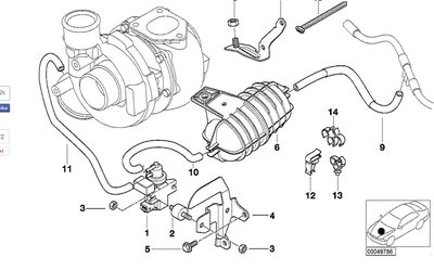

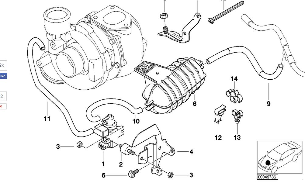

Kadangi čia pradėjau dėl traukos, tai ir tęsiu:
Kaip kiesha ir patarė, pradėjau nuo vakuumu. Taigi pirmoje vietoje atjungiau nuo aktuatoriaus šlangelę (Nr. 11) ir žiūrėjau ar bent pritraukia traukia. Siurbia, bet vos vos. Tada atjungiau ilgąją šlangutę nuo rezervuaro (Nr. 9) - siurbimas akivaizdžiai geresnis, tačiau neaišku ar pakankamas. Tuo pačiu pamėginau ilgąją šlangutę pajungti tiesiai į aktuatorių (be tarpininkų). Aktuatorius nusileidžia, tačiau nepilnai.
Ranka judinant aktuatorių jis juda, tačiau su nemažu pasipriešinimu, nežinau ar tai normalu.
Šlangelės 11 ir 10 buvo keistos prieš kokį pusmetį, geometrijos solenoidas "atrestauruotas" pagal forume esantį toturialą, vakar dar prijungęs prie 12V aiškiai girdėjau jo čiauškėjimą.
Vienintelės neklibintos dalys yra ilgoji šlangutė Nr. 9, matosi, kad dar gamyklinė. Ir vakuumo rezervuaras, ar gali jis būti blogas?
Akivaizdu, kad per tarpininkus praėjęs vakuumas prie turbinos vos vos traukia.

santis rašė:
jei slangele dar is gamyklos, tai tau neturetu kilti tokiu kvailu klausimu ka su ja daryt, kai visos slangos bus naujos ir nebus vakuumo, tada gali ieskot kazkur bedu, sudek visur (visoj vakuumo sistemoj) silikonines ir uzmirsi bedas su vakuumu

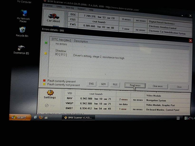

StandartinėParašytas: 11 Vas 2016, 14:44
2011.09.04
108
Meta tokia klaida, del jos uzsidega airbag lempute. Uzgesinus ja pavazinejus po kurio laiko vel uzsidega, issimti vairuotojo oro pagalve ir ziureti laidus, kontaktus gal kokius?
