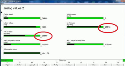

Du video, pirmas su atjungtu oro srauto matuokliu, antras su pajungtu.
Ant impos zalias esu, vaziuota is vietos dugnais, kiekvienam video po 2 kartus.
Pagal ka cia sprendzia, kad oro srauto matuokle bloga?
https://www.youtube.com/watch?v=s3S-ypN ... e=youtu.be
https://www.youtube.com/watch?v=GLmzvAg ... e=youtu.be
StandartinėParašytas: 11 Spa 2015, 20:44
sarabasas, pamirsai parasyt kad DDE softas modintas (cipuota)
kairej pusej rodo kokius kompas uzduoda parametrus (oro mases ir turbos putimo), o desineje puseje rodo kokia reali oro mase ir kiek turba pucia,
desinej pusej mazesni parametrai nei kompas praso....
palygink su situ (irgi DDE modas ir OSM plunksna kito auto-merso)
StandartinėParašytas: 11 Spa 2015, 21:24
2013.09.19
E39 525d M57 '01
Tai taip iseina desne puse su kaire turi sutapti? Tada kaip ir butu gera matuokle?
Tavo tam video parametrai didesni, del ko? Nes cipuota?
Beje pas mane necipuota.
