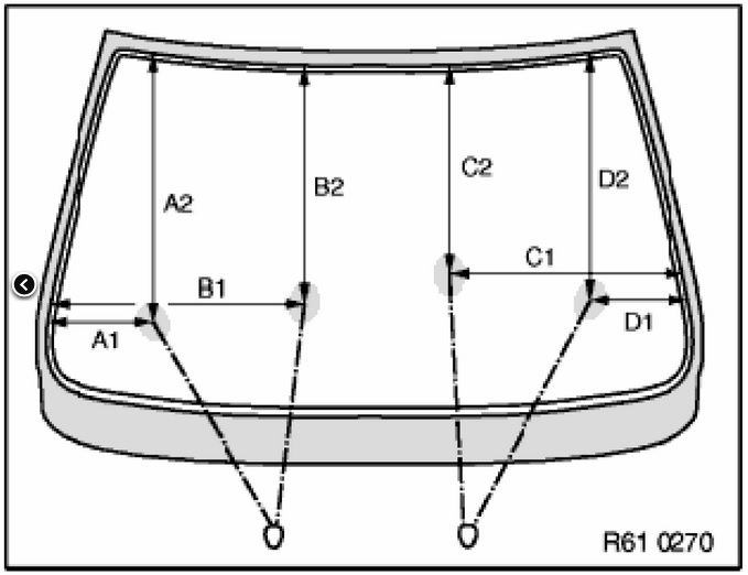

filtriukas speju bus uzsikises, pas mane priesinga problema, kai papurksi tai tenka ir ant galinio stiklo...
StandartinėParašytas: 30 Spa 2014, 21:36
d_akbar rašė:
kas maiso atsireguliuoti purkstukus??? pasizymi taskus su markeriu .....
apiplovimas.jpg [ 64.22 KiB | Peržiūrėta 12784 kartus(ų) ]
А1 = 226 мм С1 = 490 мм
А2 = 540 мм С2 = 450 мм
В1 = 530 мм D1 = 210 мм
В2 = 506 мм D2 = 505 мм

kiesha rašė:
o kokiu budu jie reguliuojas?
StandartinėParašytas: 03 Lap 2014, 23:31
su adata, kisi i purkstuka ir sukioji nedaug. bandai ant stiklo, vel reguliuoji kol negausi rezultato. vaziuojant purks truputi zemiau nei susireguliuosi.
kam vartotojo instrukcijos egzistuoja? .....
