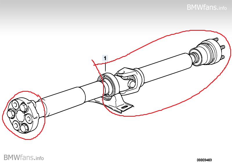

Sveiki, prisijungiu prie visu su savo problema. Startuojant smarkiau kaip jau kazkas minejo is 1 ar staigiai uzpaudus kad ir 2 begi sudungsi/sutrata kazkas gale. Pakeiciau viska ka pazymejau paveikslelyje. Vaziuokle tvarkinga ir salenblokai tvarkingi. Ka keist sekanti? :)

neilA rašė:
Man dungsejo, pakeitus dezes guma, beda dingo. Ar nauja dejai ar deveta? Taip pat gali buti reduktoriaus per didelis laisvumas arba pusasiai, reikia ziureti, visko is eiles tik nekeisk.

2011.08.31
meikas rašė:
Dezes guma ta dejau nauja lemforder, o kardana padeveta. Nu jo belieka arba reduktorius arba pusasiai. Dar siand tokia minti dave kad del suplysusios kaires puses variklio pagalves taip galetu but? Dabar remontui tik kita savaite varysiu ir manau vienas is situ trieju variantu ir bus.
p.s. Ai beje pas mane irgi "puodai barskejo" ir kardano mova pakeitus nepadejo, o kai pakeiciau kardana tai viskas susitvarke.
