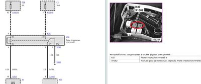

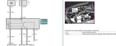

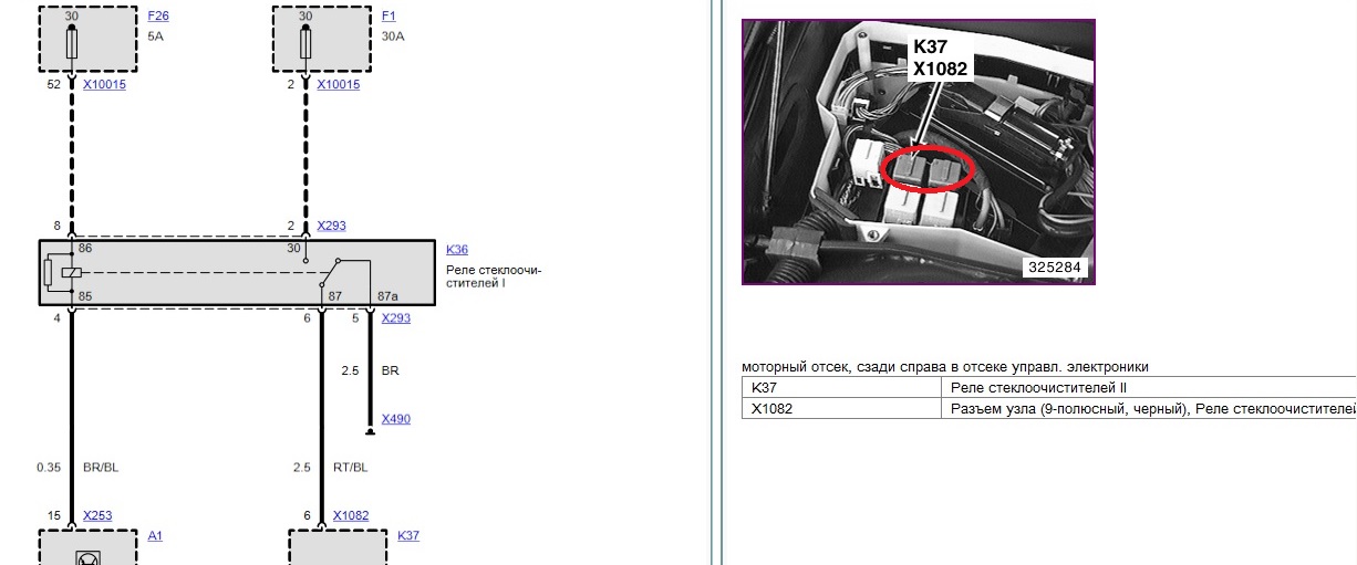

Kur rasti rele valytuvu ? E39 2002 metu sedanas, krc mano beda tokia jog jie veikia kazkiek laiko galop rele matyt ikaista ir tada nebeatmusa ir isijungia valituvai kur rasti man ta rele gal kokiu foto galima ?
StandartinėParašytas: 28 Rgs 2014, 17:53
KyCaS rašė:
Desineje puseje po salono filtru nusiimi balta dangti ir rasi
rele.jpg [ 110.32 KiB | Peržiūrėta 11867 kartus(ų) ]
kitas variantas su dviem relemis (gal cia dar ir galinio stiklo)
2reles.jpg [ 103.97 KiB | Peržiūrėta 11867 kartus(ų) ]
