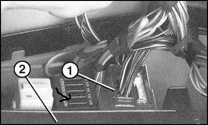

istraukiau ta fiske. Per kuria tikrinamos zvakes....
O ta rele galima kaip nors patikrinti? ji ten toje dezeja bet niekaip nesurpantu kurioje vietoje....
StandartinėParašytas: 26 Gru 2010, 19:32
trauk po viena http://bmw-e39.ru/html/7_2_2.htm

dekui, o i kur ten tas dvejetas nukreiptas?
StandartinėParašytas: 26 Gru 2010, 20:09
nezinau, nuotraukoje nesimato :) stai, truputi geresnes kokybes http://tis.bmwcats.com/doc1023141/
