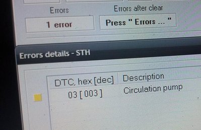

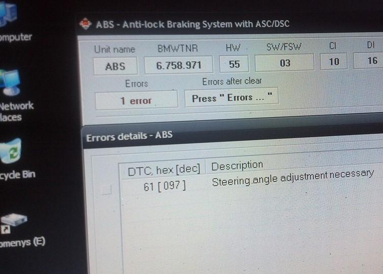

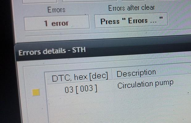

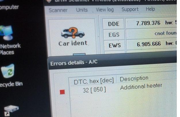

Sveiki, gal galit kas paaiskint sitas klaidas?
bmw klaidos.jpg [ 52.63 KiB | Peržiūrėta 11124 kartus(ų) ]
bmw klaidos1.jpg [ 36.3 KiB | Peržiūrėta 11124 kartus(ų) ]
bmw klaidos2.jpg [ 52.63 KiB | Peržiūrėta 11124 kartus(ų) ]
StandartinėParašytas: 05 Bal 2015, 12:05
Webastos cirkuliacine pompike, papildomas sildytuvas (webasta) ir vairo padeties daviklis, trink ir paleisk webasta, pasukinek vaira ir vel ziurek ar bus klaidos......., vairo padeties daviklis kalibruojasi...

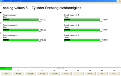

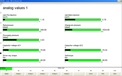

StandartinėParašytas: 13 Bal 2015, 13:49

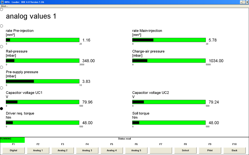

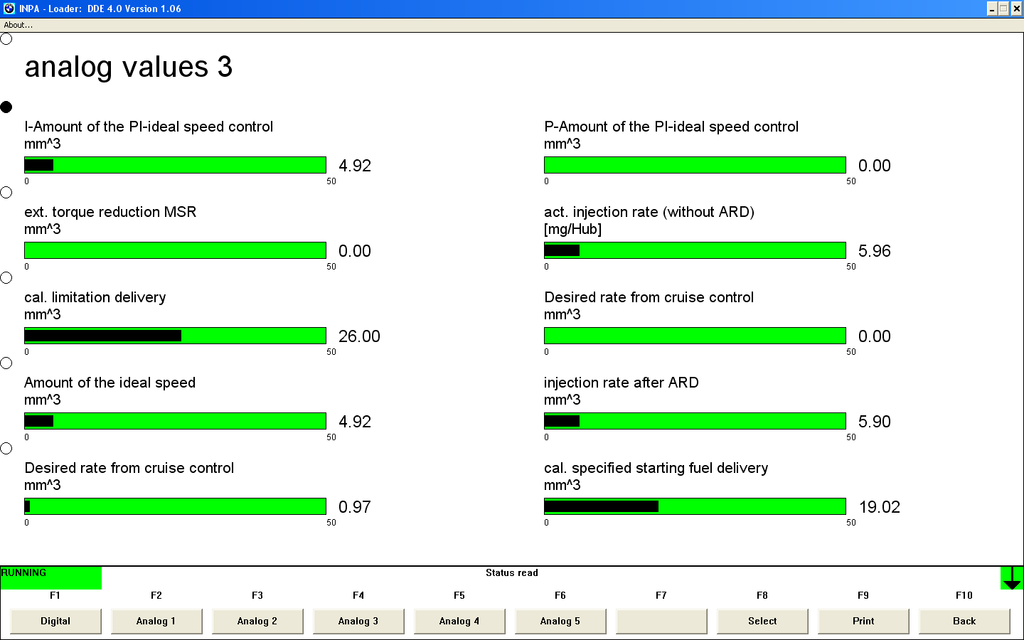

2011.08.31
Bmw E39 530dA 142kw 2003 m. r16

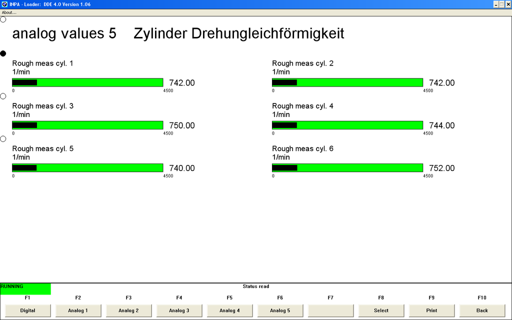

Kuro sanaudos tarp 14-17 litrų / 100km važinejant ramei. Tepalai pakeisti, Oro filtras ir alyvos separatorius naujas. Gal įmanoma įžvelgti dėl ko tokios nemažos sanaudos iš šitų duomenų? Prieš tai turėtas toks pat E39 vidurkis buvo 10-12 litrų / 100km. (visi skaičiavimai daryti išnaudojus pilną baką)
1.png [ 86.93 KiB | Peržiūrėta 11051 kartus(ų) ]
2.png [ 86.3 KiB | Peržiūrėta 11051 kartus(ų) ]
2_rpm.png [ 85.98 KiB | Peržiūrėta 11051 kartus(ų) ]
Byemdabalju

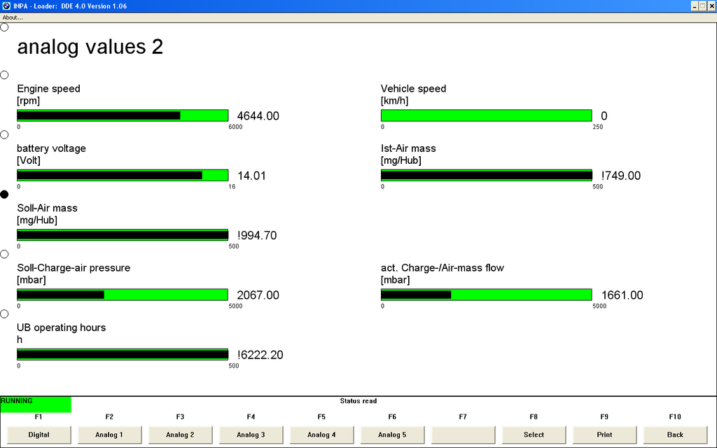

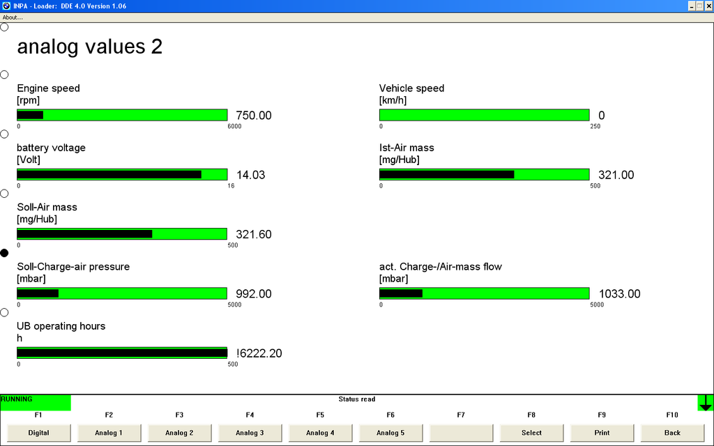

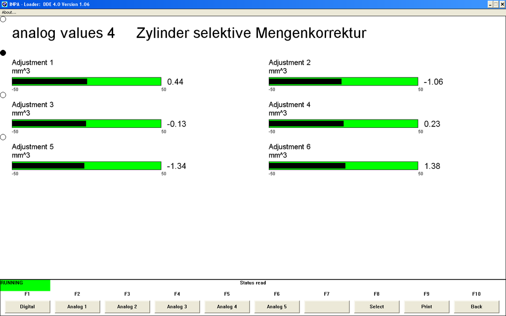

StandartinėParašytas: 13 Bal 2015, 13:50
2011.08.31
sekantys failai
3.png [ 106.69 KiB | Peržiūrėta 11051 kartus(ų) ]
4.png [ 76.09 KiB | Peržiūrėta 11051 kartus(ų) ]
5.png [ 80.74 KiB | Peržiūrėta 11051 kartus(ų) ]
Byemdabalju
StandartinėParašytas: 13 Bal 2015, 18:28
neilA rašė:
Tai tu ir daryk skrynus vaziuodamas ivairiais rezimais....turbina bent veikia??? trauka yra?? automatas normaliai jungia pavaras, jauciasi didelis prabuksavimas??
Tai su pilnu baku pravaziuoji 400-500km.... Koki vidutini greiti BC rodo kol baka isvazinejai??? Kiek per diena nuvaziuoji???

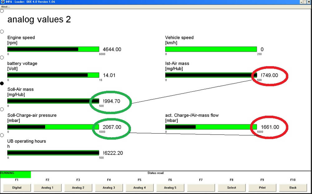

Vaziuodamas nufilmuok su kokia oCam ar kita programke ir palygink tuos davinius, zaliai apvesta -DDE kompas tokius parametrus nustato, raudonai- tokius parametrus turi faktiskai (oro mase ir turbos uzputimo slegis)
Untitled.jpg [ 62.24 KiB | Peržiūrėta 11036 kartus(ų) ]
StandartinėParašytas: 13 Bal 2015, 18:52
2011.08.31
Ačiū už atsakyma. Būtinai padarysiu važiuodamas su oCam, jokių pašalinių simptomų nepastebėjau, trauka yra, automatas nieko neišsiskiria iš kitų tūrėtų E39. Kaip tūrėtu jaustis prabuksavimas? Važinėju ramiai. BC vid. greiti rodė 25km/h. Per diena nuvažiuoju nuo 5 iki 20km dažniausiai. Impa ir bmscaneris jokiu baisių klaidų nemeta. Prieš tai tūrėjau du E39 su automatu ir važinėdavau tais pačiais atstumais ir tikrai mažiau valgė kuro.

Patikrinau temperatura variklio tai labai sunkei kyla iki 80, sustoja kazkas prie 79 ir pakrenta iki 76 vaziuojant tiesiai. Ar termostatas gali turėt tiek įtakos kuro sąnaudom? Jei keist pradėt nuo egr termostato ir jei nesusitvarkys pagrindini keisti?
Nufilmavau parametrus važiuojant https://youtu.be/qEW56eAhZ_s Ar įmanoma kažką iš šito sprest?

O del air mass ir charge air mass flow, kad buna !aukšiau nustatytu ribų čia taip turi būti kai paspaudi gazą gerai? Gal koks oro srautas dar?
