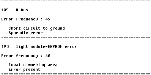

Sveiki, turiu tokią klaidą, esmė neveikia skydelyje posūkių indikacijos, ilgų šviesų, priešrūkinės, dega self-leveling, neveikia radija, (groja paskutinė pakibusi stotis, bet neina nei išjungti nei perjungti nei pritylinti) abulinis nedega, nerakina iš pultelio. Būna, kad trumpam atsigauna. Beje baterijos įtampa žemoka, žemiau 12v, bet užsikuria... Gal visgi baterijoje problema?
teko išnaršyti užsienio forumus, visi rašo, kad webasto problema, kad bandyt fyškę atjungti... Reikės bandyti.. :)

tawas, su anglu kalba problemos???
K-BUS komunikacine sina uztrumpinta (spontaniska klaida, duotu mometu viskas OK),
LCM (sviesu modulio) EEPROM'e klaida arba jis uzsilenke (klaida einamuoju momentu)..

Išsprendžiaiu problemą. Atjungiau nuo webasto fyške ir atsigavo viskas. Reikės vasarą imt lauk webasto ir žiūrėt.. Turbūt smegenėlėm ata
Dabar liko išspręsti problemą, kodėl kartais dega atbulinis, kartais ne. Pats automato kompas tikrai mato, kad įjungi atbulinį, reverse t.y., tik toliau neaišku kas kaip sujugnta. Reikės pasinagrinėti el schemą.
O taip labai didelis ačiū bandžiusiems padėti
