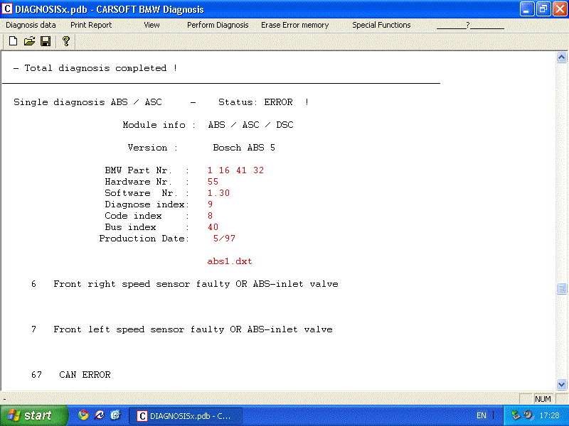

Weh ačiū. Isemiau juos. grazus svarus jie pas mane. Vienos puses tai kazkada buvau nupjoves laidus(galvojau kad kaladeliu laidai:D ), tai turbut del to klaida stovi. O kitos turbut daviklis kaltas. O ka reiskia ta paskutine klaida?

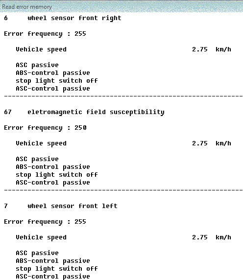

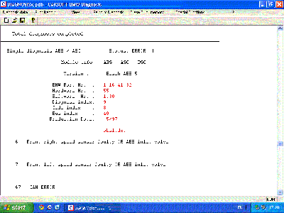

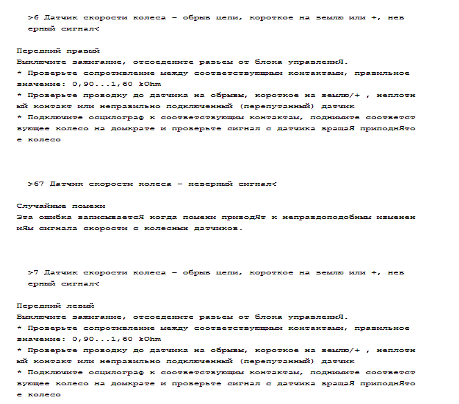

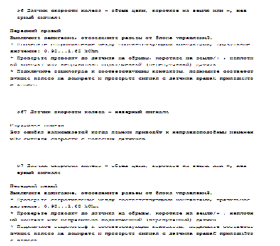

Gal galit kas kokiu ideju numesti, rodo kompas man, kad abu priekiniai davikliai blogi, pas mane jie pilki. Tai su testeriu patikrino, rodo kad geri, o kompas meta kad blogi. Blokas lyg sako kad negenda, ir laidai nelabai galetu buti.
1. Istrinus klaidas, kai atjungiu davikli uzsidega ABS ASC lemputs, pajungus davikli atgal uzgesta. (ir su viena ir su kita puse taip)
2. Istrinus klaidas - (kaip as surprantu) priekiniai davikliai siuncia signala kad priekiniai ratai stovi. Ko pasekoje asc man stabdo masina, isjungus ASC, pradedu normaliai vaziuoti, pasiekus tam tikra greiti isimeta klaida.
Gal kokiu minciu numesit kur kabliuku ieskoti?
