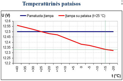

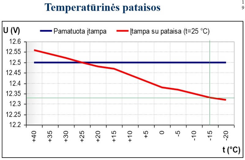

Nebijai apsijuokti??? Kai lauko temperatura -15*C, o akumo itampa tarp 12,3-12,35V - skaitoma viskas normos ribose, bagazineje akumas tikrai per 6val atveso....
placiau http://www.batrema.lt/data/AKUMAI-zaliems.pdf
