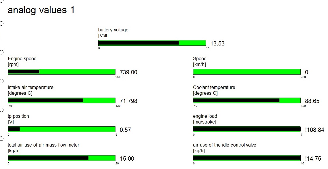

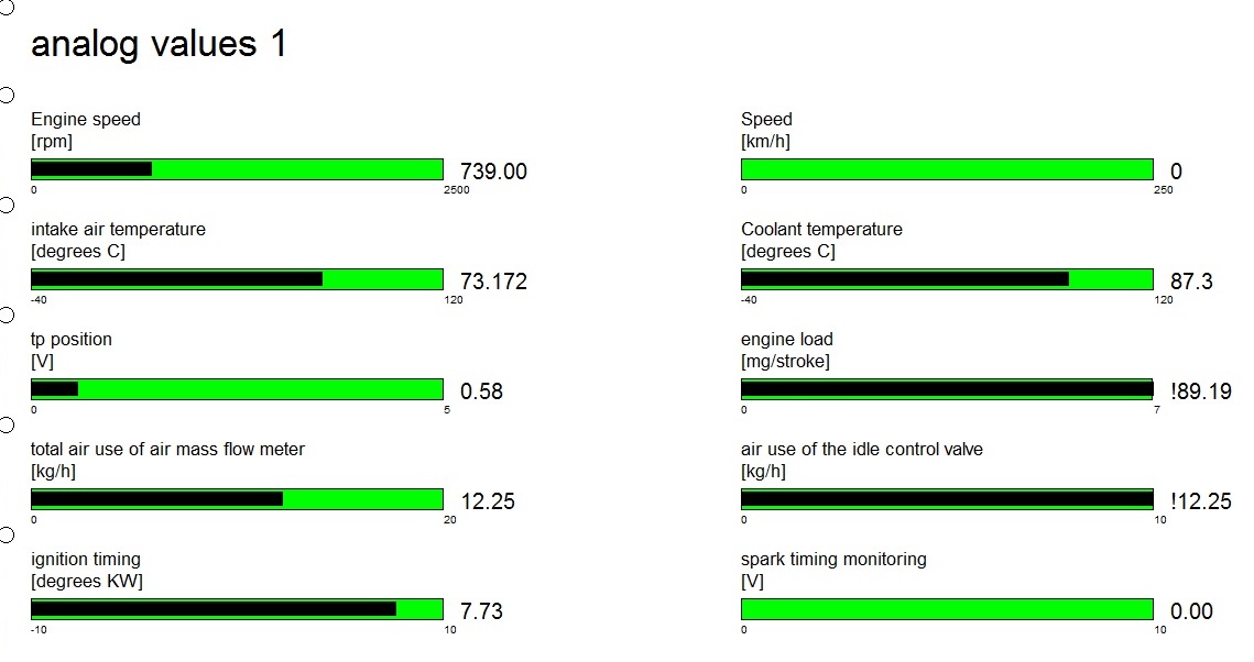

Siandiena pakeiciau 3 oro srauto matuokles siemens, likau nieko nesuprates kokie tie parametrai turi buti, perskaiciau visa ta tema tai ten vienoj vietoj po screenshotu Arunas B raso kad turi desine puse sutapti su kaire viewtopic.php?p=916387#p916387, tai baterry voltage turi sutapti su Ist-Air mass? juokas ima :) nu su air use of the idle control valve [kg/h] turi sutapti su desine nu gerai ant salto variklio ji man rodo 25, poto pilnai isilusi keitinejant 3 matuokles viena rodo 13 kita 15 kita 19-20, nu ir kairej rodo tokius pat skaicius tai cia visos geros taip iseina, o kodel skirtinga [Kg/h] rodo koks jis turi buti gal kas ZINOTE? Ir koks gi turi buti tas engine load [mg/stroke] nes keitinejant matuokles jo parodymai kinta nuo 80 iki 150.
P.s ar turi oro srauto matuoklei itakos laisvos eigos voztuvelis nes vakumines slangutes kaip ir geros bent jau pas mane ant 523i ji yra tik viena jai as gerai ieskau.
ačiū uz sugaista laika ir pagalba

13-15kg/h ant laisvu pas mane 2.5 M50 rodo - matuokle buvo gera. tikslaus skaiciaus nera, nes priklauso nuo temperaturos, apkrovos (ausinimas, vejalis, langu pasildymas ir t.t.) ir pan.
keiciant sklendes padeti reikia ziureti kaip greitai reaguoja matuokle - jos parodymai.
LEV ant laisvu yra pagrindas. jei jis blogas, tai ijungus A/C apsukos dazniausiai nukrenta. kai normalus - lieka nepakitusios (sujudeti gali, bet gryzti i vieta turi), arba pakilusios siek tiek.
motoro apkrovos skaiciu nezinau, bet jei LEV stringa, tai apkrova bus didesne, nei turetu. o LEV praplauti gali profilaktiskai nors ir kas metus.
vakuminiu yra daugiau: slangele nuo slegio reguliatoriaus iki koliko (vidine puse), slanga nuo gofros iki dangtelio, slanga nuo dangtelio iki koliko, pati gofra. dazniausiai gofra prakiura. plaunant LEV prieinamos visos slangeles isskyrus kuri eina i slegio reguliatoriu, bet ji "pareina" jei slegio reguliatorius kura per vakuma leist pradeda sulpysus membranai - labai retas dalykas.

ačiū uz informacija labai padejo ypac del to 13-15 parametro. Na as kiek suprantu tai pagal viska ten kur rodo 13-15 turetu norma buti nuo 0 -10 apacioje matosi, tai cia sakykim paklaida maza jai tokie parodymai matuokle skaitoma gera tai paliekam ja ramybeje, bet tas engine load 108 net o norma jo nuo 0-7 tai net daugiau negu 10 kartu virsija, bandysiu plauti lev, ir tikrinti tas vakumines slangeles
