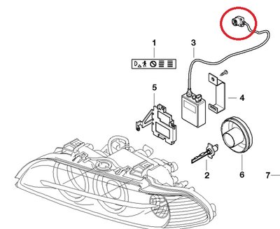

Lizda tikrinai kur lempute uzmaitina, kartai pridega kontaktai, ar net pati fiske pasilydo
xsen.jpg [ 71.28 KiB | Peržiūrėta 9882 kartus(ų) ]
