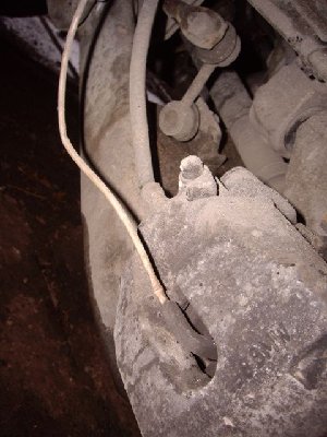

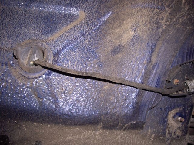

Sveiki
nekuriant naujos temos norejau pasiklausti del stabdziu nusidevejimo davikliu
Situacija tokia:
E39 97m. 2L
galine desine puse turi nusidevejimo davikli.
Failo aprašymas: keleivio puses nusidevejimo daviklis
k2.jpg [ 87.47 KiB | Peržiūrėta 13482 kartus(ų) ]
o galine vairuotojo puse turi tik ABS davikli
Failo aprašymas: abs daviklis vairuotojo puse galas
k.jpg [ 113.17 KiB | Peržiūrėta 13475 kartus(ų) ]
Bagazineje buvau nuardes visa apmusima ir garso izoliacija kad pamatyti laidus bet deja nieko ir neradau is kur turetu buti pajungtas vairuotojo puses stabdziu kaladeliu nusidevejimo daviklis
Gal kas turite minciu ar schemu is kur galima pajungti davikli?

Kaladeliu davikliai stovi tik: gale-desineje, priekyje-kaireje puseje
