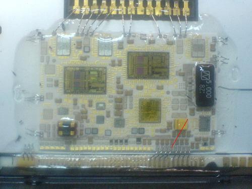

Pas mane bloko viena kojele varzos nerodo is mikroshemos puses (ten kur parodyta paveikslelyje raudona strele), visi kiti rodo po 175-780. Jei is fyskes puses nerodytu,o is mikroschemos puses rodytu varza, sakyciau kad nutrukusi ta kojele, o dabar nerodo nei is fyskes puses, nei is mikroschemos.. Ka manot?
ABS_BMW-web.jpg [ 26.35 KiB | Peržiūrėta 13686 kartus(ų) ]
StandartinėParašytas: 07 Lie 2009, 13:03
manom kad reikia tvarkyt :)
