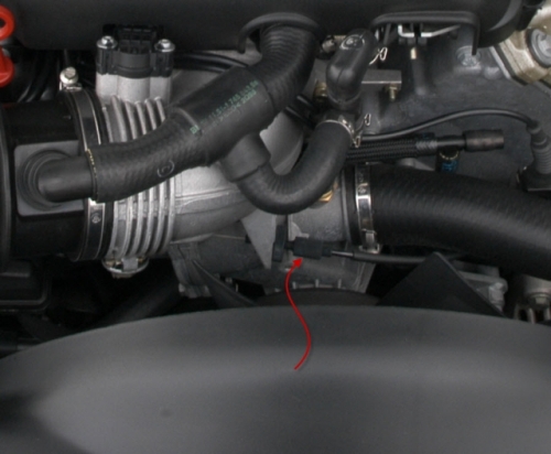

Kur tas tiksliau trosas? (tik del idomumo klausiu) :)
StandartinėParašytas: 06 Vas 2014, 22:09
2004.04.25
1200
Va cia.
sdfh.JPG [ 113.93 KiB | Peržiūrėta 9700 kartus(ų) ]
StandartinėParašytas: 06 Vas 2014, 22:16
2013.07.31
405
ex BMW E36 2.0 110kw
BMW E39 530d 135 kw
BMW E61 535d 248KW
bebr rašė:
Va cia.
Cia 3.0d variklis?

cia m62. 3d nera jokiu trosu.

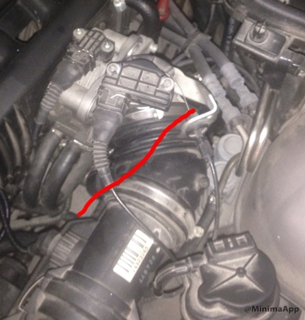

nu pas mane kitaip. tikiuosi iziurima foto bus :)
image.jpg [ 65.82 KiB | Peržiūrėta 9692 kartus(ų) ]
StandartinėParašytas: 06 Vas 2014, 23:18
2004.04.25
1200
Nesvarbu nu. Kitoks tavo mators truputi.
