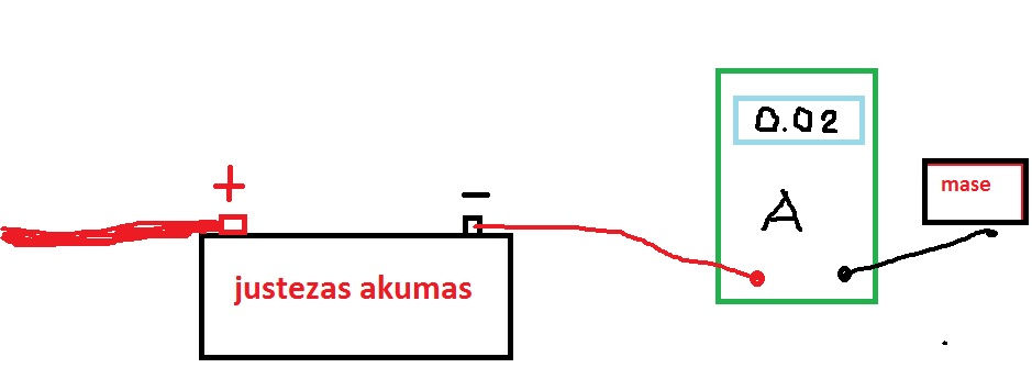

Itampa kiekvienas kvailiukas moka pasimatuoti,o kaip nuoteki pasimatuoti?
StandartinėParašytas: 18 Gru 2014, 18:57
justezas rašė:
Tai koki tikejima ispazysti, kad tau draudzia forume paieska pasinaudot ar pacia Google :?:
just.jpg [ 22.54 KiB | Peržiūrėta 9981 kartus(ų) ]
Auto raktus i kisene, atsidarai bagazine, atjungi minusine klema ir pajungi ampermetra (testeri) kaip parodyta ir sedi bagazinej su alaus buteliu kokias 16min ir stebi testerio skaiciukus (kai uzges bagazinej sviesa tai kazkur bus praeje 16min), na ir dar kokias 5min palauk, jei alus nepramus :mrgreen: parodymus fiksuok...

matavau pats iškrovą, tai vyksta taip kad pradžioj rodo apie 1.8a, po minutės nukrenta iki 0.38a, po 16 min užmiega ir rodo 0.01a,
bet neužilgo vėl atsibunda pilnai (mirkteli monitorius), ir vėl krenta iki minimumo ir t.t.
po to atjungiau ežio fyškę ir mašina užmigo pilnai. dar stebėsiu, bet kogero reiks poirkti naują ežiuką. kogero tik naują imti?
