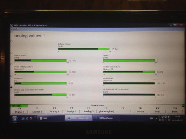

Sveiki. sendien dariau savo masiniuko diagnostika tai vat ka radau :? pridedu foto kad nerektu perdaug rasyt... tuos neatitikimus paryskinau. gal sakau kasnors zinot priezasti?
Failo aprašymas: daryta su INPA
IMG_0121.jpg [ 31.39 KiB | Peržiūrėta 9763 kartus(ų) ]

Galiu tik speliot kad pas tave variklis dirba tvarkingai, bet ieskai prie ko prisikabint?
INPA nera diagnostine programa what so ever. Generatorius pas tave krauna, temperatura vietoje, laisvos apsukos normalios, o 14kg oro ant laisvu irgi normalus parametras. m52 varikliam engine load ir ora ant laisvos eigos voztuvo rodys out of normal.
Priprask ir susitaikyk

na tada teks susitaikyt :) tik megstu vairuot tvarkinga masina. bet jei sakot kad viskas gerai tada gerai.

Forumas tau gali pasakyt ka tik nori. Parametrus reikia matyt visus, bet ir pats manau gali pajaust pas tave variklis dirba tvarkingai ar ne.
Jei taip, nera ten ko lyst, jei ne, tada visi parametrai ir klaidu sarasas, viskas paprasta )
