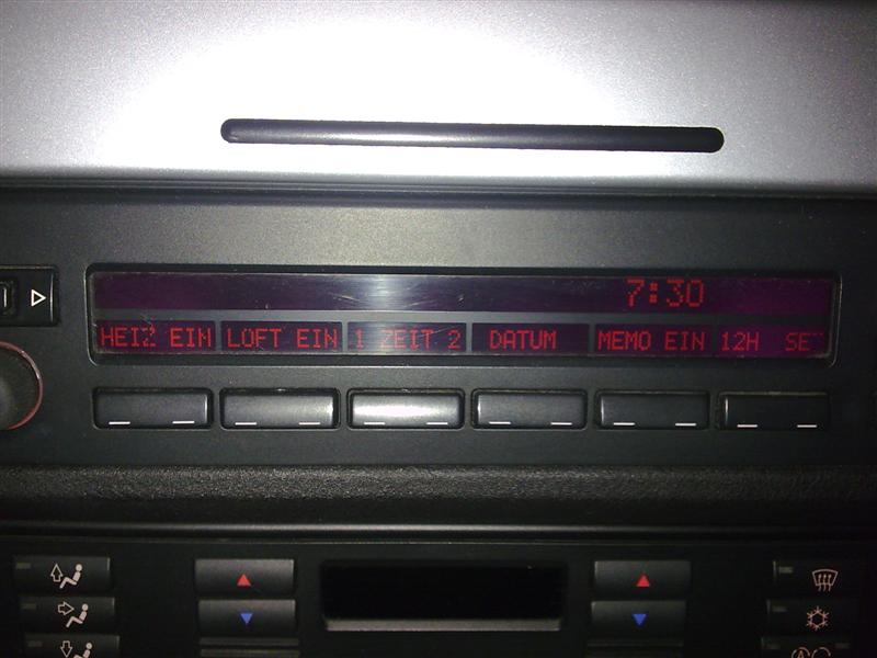

BMW 525D su DVIEM WEBASTOM.
Norėjau pasiteirauti pas mane toks užrašas ant BC tai kaip suprantu webasta pilna su salono pašildymu.Bet kai ryte nustatau Zeit1 ant 7 val.atėjus lemputė BC tik mirksi ir dešniajame kampe rašo heiz aus, bet webasta tyli.
Užkurus auto webasta isijungia.Taip pat isijungia nuspaudus ties degimo padala 1 heinz ein, bet ji isijungia kartu su salono vėjaliu kuris netrukus išsijungia.Tai kaip čia yra.Webasta Z/C. Dėkui už atsakymus.
