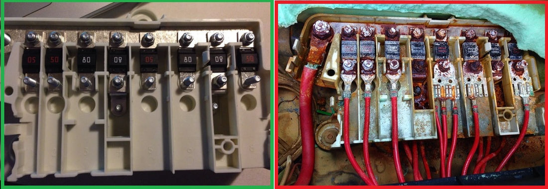

Cia pasiskaityk http://www.bimmerfest.com/forums/showth ... p?t=679306
Buna ir taip pas "skenduolius" ar kai vandens nuvedimo latakai uzsikisa

nu dar bisky pasikuiciau su E39.
del visa ko atjungiau ezy(atjungiau fyske ir jy paty isemiau)-iskrauna 0,31
issitraukiau ta bloka kur po burdacioku yra su 3 fyskem,atjungiau balta fyske-kairej pusej foto ir nukrito iki 0,10,tai tam blokui kapiec?
