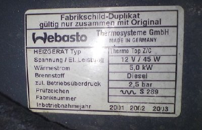

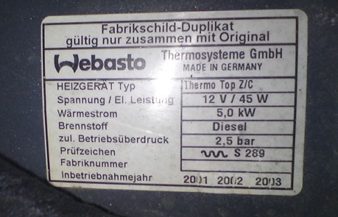

Sveiki!
Skaitinėjau apie ta webasto ir vistiek man dar neaišku ar esant tokiam valdymo skydeliui galima ta webasto padaryt programuojama? http://gedas.byethost3.com/4b.jpg
Ant kėbulo webasto lipdukas http://gedas.byethost3.com/3.jpg Dėkoju.
Failo aprašymas: valdymas
6.JPG [ 110.25 KiB | Peržiūrėta 15261 kartus(ų) ]
Failo aprašymas: Lipdukas ant kebulo
3.JPG [ 65.03 KiB | Peržiūrėta 15254 kartus(ų) ]
StandartinėParašytas: 02 Gru 2010, 01:40
8330
Ne nepadarysi programuojamos. Pigiausias varijantas detis dietancini valdyma.
