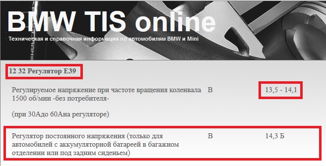

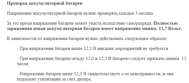

Maziausia reikalinga akumo itampa, kad uzvestum varikli yra skirtinga net to pacio modelio auto, daug kas priklauso nuo variklio bukles (kompresija, uzpilti tepalai, susidevejimo lygis), pacio starterio bukles, akumuliatoriaus startines sroves ir t.t.
Nepamirsk, kad iskrauto akumo nepakrausi vazinedamas ir ilgais atstumais-tik dakrausi, pilnai pakrausi tik pakroveju, dar vienas pilnai pakrauto akumo parametras yra elektrolito tankis prie 20*C turi buti 1.28.

ačiū kiesha uz issamia info :) daug padejai tikrai :) Pilnai iskroves jos nebuvau :) Tik kur rusiskai numetei kaip suprantu prie 1500rpm matuojant su NEIJUNGTAIS(bez potribitelia,situ nelabai suprantu) elektros prietaisais turi buti nuo 13.5-14.1? (pas mane E38 bet speju tas pats yra,tosp acios normos ) ir antram lange kur apibrezei jei akumas bagazineje tada turi buti 14.3? čia prie tu paciu 1500?:) Nelabai supratau prie kokios situacijos biloja 1 lentele,ir prie kokios 2 su 14.3 skaiciais :)
