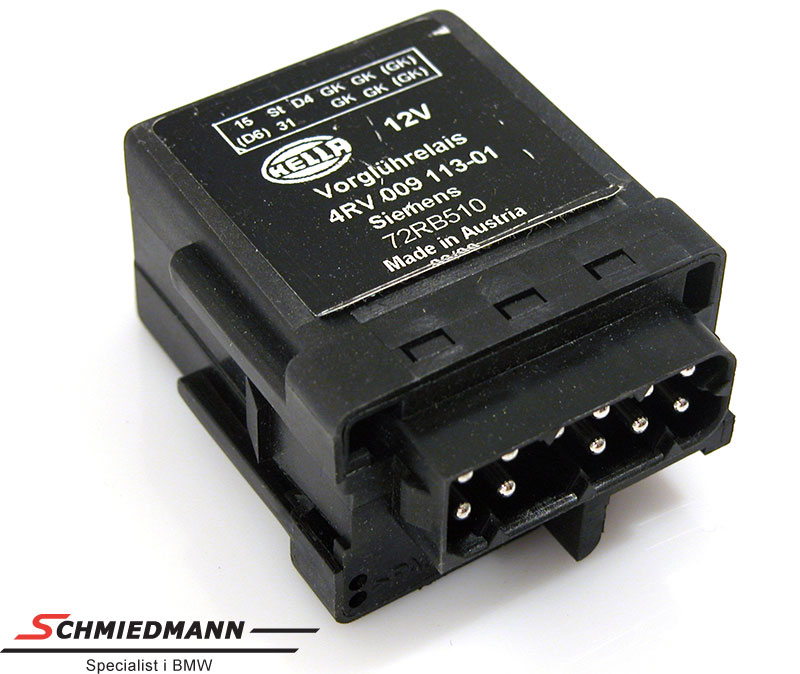

Kas žinote, kurioje vietoje yra rėlė pakaitinimo žvakių?
BMW - Brutal Money Waster
StandartinėParašytas: 06 Vas 2012, 22:47
nuimk pora fiskiu, pamatysi. ji vienintele is kurios iseina fiske su 6 juodais storesniais laidais ir 4 plonesni. tavo nuotraukoje bus kazkur desiniau.
StandartinėParašytas: 06 Vas 2012, 23:03
o va kaip atrodo rele:

StandartinėParašytas: 07 Vas 2012, 13:34
2011.02.28
Kėdainiai
E39 530d
meikas rašė:
ten virsui prie balto to suduko, pamatysi ateina storas maitinimo laidas raudonas tas :)
