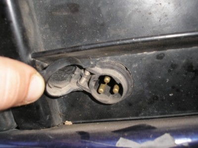

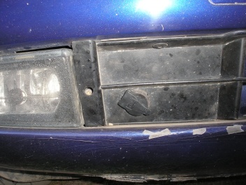

Na va idedu foto savo webasto fiskes, gal ka daugiau dabar galesit pasakyt, bet kiek zinau visiems automobiliams eina ta pati jungtis :)

nu pas tave cia tas skandinaviskas variantas. Jungi laida i 220 ir sildo tau tepaliuka ir berods antifriza. Niekas nesirpogramuoja, tik kaitina iki tam tikros temp. :wink:
nauda ta kad pastoviai sildo tepala karteryje ir antifriza. Uzkurus masina iskart silta... Sito teno esme sildyti varikli o ne salona! Probelema ta kad lietuvoje nelabai kur pasijungsi sita daigta, nebent savam kiekme ant rozetes pajungti...
