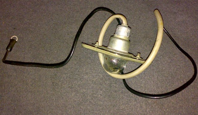

Jei pinigai spaudzia kisenes, perki blokelius (http://www.akste.lt ir kiti http://www......)
O jei nori pigiai - srote ar turguj nusiperki paprasta patrona su 12v lempute (srote po 2 litus uz patrona su lempute prase, bet atidave uz ačiū) ... Tai va ta patrona su lempute pajungi grandinej pries galines lempas ir visi tau blokeliai ...

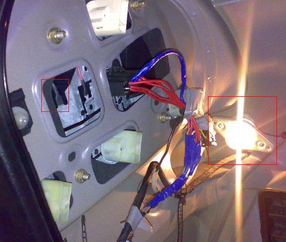

čia kaip suprantu tai yra laiduku trukumas sitose lempose...gal galit kas zvylgtelti i savo ir parasyti kiek ju truksta ir kur jie jungesi ačiū :!:
DSC03444.JPG [ 51.8 KiB | Peržiūrėta 14472 kartus(ų) ]
StandartinėParašytas: 06 Lap 2008, 22:48
2007.06.07
207
Turi buti taip, ale kas kur sujungta tai velnias zino (fotke daryta anksciau, zibintu po ranka neturiu). Siaip tai viska sujungi ir ziuri kas dega/nedega.

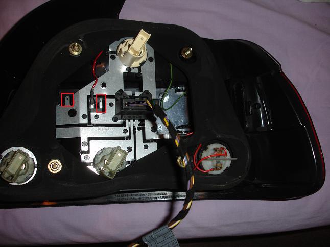

StandartinėParašytas: 06 Lap 2008, 23:09
2007.03.22
455
E39 525D
Anukėliui ...

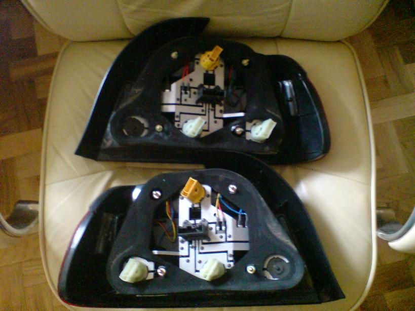

StandartinėParašytas: 06 Lap 2008, 23:16
2007.03.22
455
E39 525D
Apgavikai
apgavikas.jpg [ 71.22 KiB | Peržiūrėta 14737 kartus(ų) ]

o del apgaviku dar toks klausimelis: seno tipo lempose stovi po dvi lemputes ant kiekvienos (i gabaritus ateina du pliusiniai laidai), tuo tarpu naujose lempose reikalingas tik vienas pliusinis laidas. Klausimas ka su tais dviem daryti? jungti tik kuri nors viena is ju? sujungti abu i viena pora?
StandartinėParašytas: 06 Lap 2008, 23:41
2007.03.22
455
E39 525D
Ar ne taip supratau ar kazka kitko norejai paklaust ?? Kuo apgavikai susije su tais dviem laidais ???
Kairej pusej buvo 6 laidai, desinej 7, tuo tarpu skaidrus zibintai turi tik 6 kontaktu lizda ...Ta 7 laida kazkur sekmingai pritaikiau, bet dabar jau ir pats nepamenu kur :D

oras mes su Min2ciu nusprendem,kad pas tave usa lempos nes nera priesrukiniu ir pas jas kaskaip tai kitaip laidai isdestyti bet jau ju daugiau nei pas mus(pacioj lempoj kur geltoni raudoni ir melyni ) :roll:
StandartinėParašytas: 06 Lap 2008, 23:48
2007.06.07
207
lempos isties usa :) dabar jau issigreziau ten skyles, reik tik patronus nusipirkt ir istatyti lemputes. realiai pagal schema visi laidai atitiko, tik nezinau ka su tuo 7tu laidu daryt :( siuo metu as juos sujungiau i viena, bet pakabinus tik viena lempute (12V, 5w) kompas vistiek meta klaida. gal reik dar vienos?
StandartinėParašytas: 06 Lap 2008, 23:50
2007.03.22
455
E39 525D
Na kad reikia abieju, tai faktas ..Ir dar klausimas ar pajungus antra apgavika ta klaida issitrins ..gal ir taip ..O gal klaida teks trinti kompo pagalba ..
