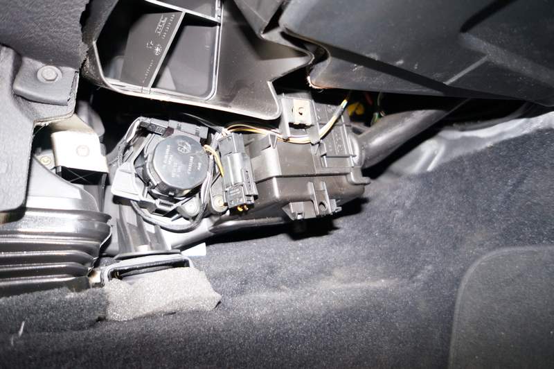

530 d, 2001 m. Kurioje vietoje yra ežys? Pridedu foto iš po keleivio sėdynės
Failo aprašymas: Kur ežys?
DSC01211.JPG [ 89.81 KiB | Peržiūrėta 15390 kartus(ų) ]

ieškok tokios fyškės ir rasi
http://www.bimmerfest.com/photos/data/500/IMG_1567.jpg
