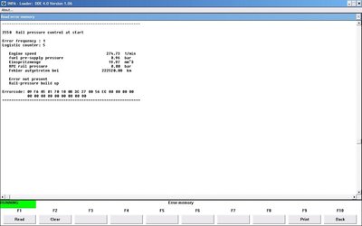

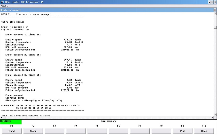

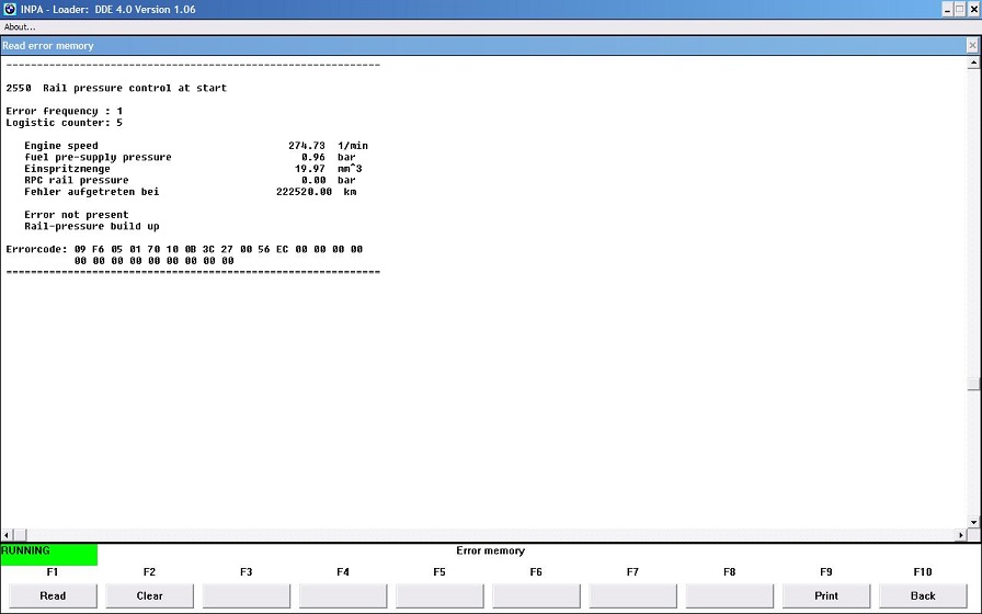

Sveiki turiu problemele.
Nesikuria mano m57d25 dyzeliukas, Ryte sunkiai uzkuriau, labai purtesi visa masina. Uzgesinau ir daugiau nebesikuria.
diagnostikos klaida tokia.
Galit padet su reiksmem?
Kalta pakaitinimo zvakiu rele?
O tas antras tai tas voztuvas at siurblio?

Toks vaizdas, kad "numire" magistralinis siurblys po vairuotojo sedyne (kuro bake bent yra), kai ijungi degima ar duzgia magistralinis po masinos dugnu??
Turetu vietoj 0,96bar rodyti bent ~3,7-4bar
Kam jums ta INPA ir kabeliukas, jei paprasciausuose parametruose nesigaudot #-o
Kai ant auksto slegio siurblio voztuvas uzsilenkia meta toki pati klaidos koda, bet magistralinio slegis normos ribose
rail.jpg [ 56.81 KiB | Peržiūrėta 9269 kartus(ų) ]
ir viena ar kelios pakaitinimo zvakes neveikia (po uzvediminis zvakiu pakaitinimas)
Paskutinį kartą redagavo kiesha 28 Kov 2015, 15:56. Iš viso redaguota 1 kartą.

kuriant ir ziurint live
tai Pre-supply pressure rodo 3.75bar
o rail pressure 300
pries kuriant istryniau Error memory kur rode sias klaidas. ir sukant starteri ju nebemeta . Ar yra dar minciu?
