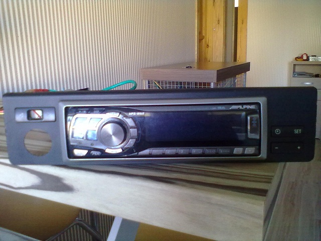

Sveiki prikeliu sena sita tema nes ju cia daug,ir net nezinau i kuria rasyti :) Esme tokia sugalvojau ideti neoriginalu cd grotuva,sugalvojau buda kaip ideti labai stipriai neisdarkant interjero.Visa problema yra imontavime i kebula,trukdo peciaus korpusas,sakyciau man vienam cia tokia nesamone gavosi su tuo trukdymu,bet kaip tada zmones ikisa 2 din grotuvus?Jiems irgi ta pati beda turetu iskilti.Kokie sprendimo budai?supjaustyt ta trukdancia vieta?bandyt su fenu kaitinti ir ispausti?Pries imantis nesvariu darbu noriu pasitarti.ačiū uz pagalba.

As statybiniu fenu pakaitinau ir sustumiau ortakius nes netilpo 2din magas

ačiū uz pasiulyma,pakaitinus ta peciaus plastmase sekmingai suspaudziau kad tilptu grotuvas,jei kam kils panasiu bedu atkreipkit demesi i desine peciaus puse,ji labiausiai trukdo.

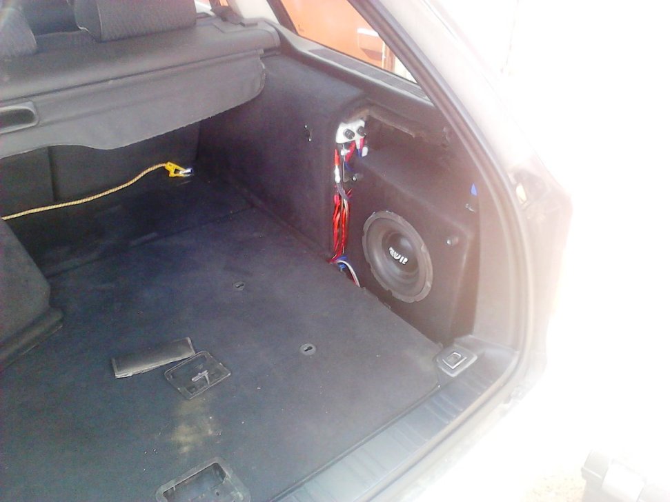

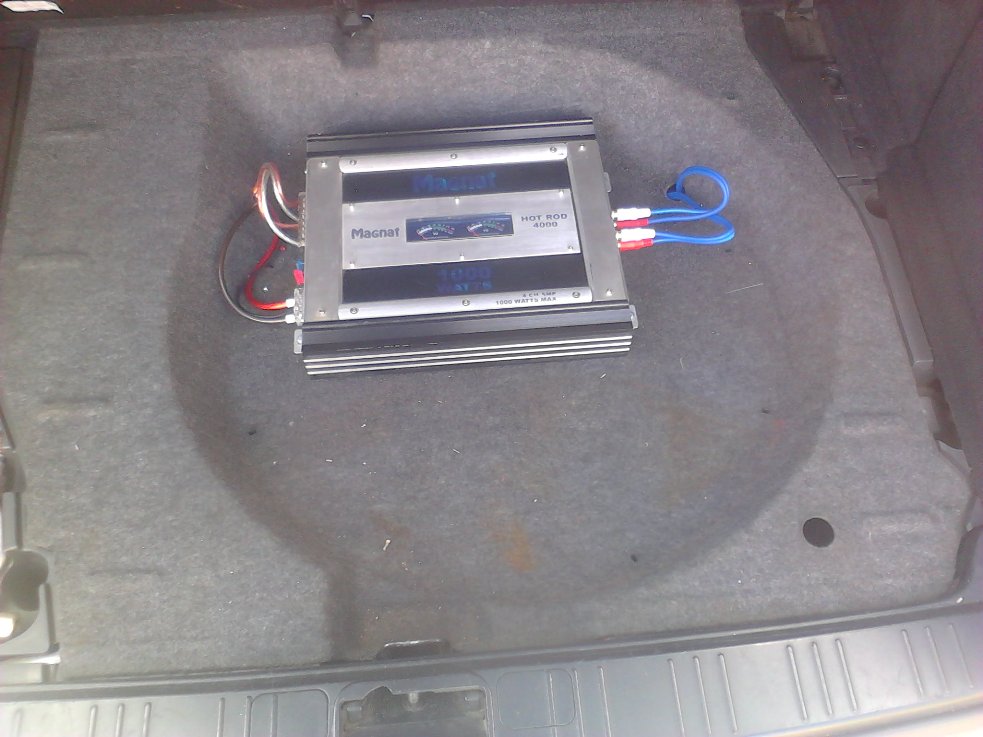

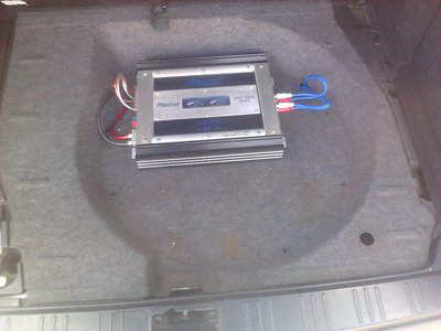

As garso problema touringe issprendziau taip: prasivedziau laidus nuo galiniu garso koloneliu, per adapteri (gaminausi pats) pasidariau lininius isejimus, remote pasiemiau nuo antenos, pasidariau suba i originalia vieta, tam buvo panaudotas evir v-200sw 8coliu zemadaznis kuri ikisau i uzdara deze kuria dariau kad tilptu i originalaus subo vieta, o stiprintuva paslepiau po bagazines dangciu. Rezultate, tikrai daug zemo, ir stebetinai tikslaus ir sodriai skambancio, ir visiskai neprarasta universalo bagazines erdve. PS subas pilnai uzsidaro su originaliu dangciu.

2. Kažin ar imanoma išėmus kasetini magą (linkas: http://sdrv.ms/1859nUA ) į jo vietą įstatyti kokį nors rimtesnį ir įstatyti šiek tiek giliau, kad apatinė originali BMW mago dalis su laikrodžiu liktų savo vietoje? Aišku kai kurie mygtukai naujo mago būtų sunkiau pasiekiami, bet jau taip norisi geresnio garso.. Tuo pačiu naujas magas turėtų uždengimą nuo smalsių žvilgsnių. Čia įmanoma ar jau nelabai?

ten per mažai vietos, įmanoma tik tokiu atveju jeigu ta panele bus nedarinejama:
pvz
arba dar vienas variantas:
StandartinėParašytas: 23 Geg 2013, 00:15

Apie mago "snukio" padėjimą į kitą vietą irgi galvojau. Dar esu kažkur pardavime matęs mažus magus be CD. Bet ten buvo neaiškaus gamintojo, kas tikriausiai garantuoja prastą garso kokybę. Gal kam teko susidurti su žinomų gamintojų trumpais magais (čia pvz kaip turėtų atrodyti t.y. su trumpa galine dalimi: http://www.net-s.pl/obrazki_n/g238000/R ... 8873_3.jpg)
