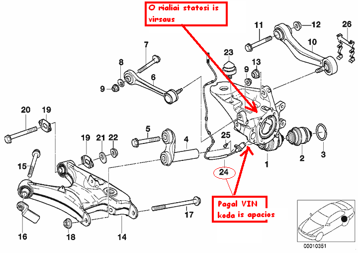

Turiu viena kalusima netgi galvosuki. Galinis ABS daviklis ziurint i briezini (pagal mano VIN koda ) http://ru.bmwfans.info/original/E39/tou ... l-33_0524/ tvirtinasi is sono O NATUROI MANO MASINOJE IS VIRSAUS Tad kaip suzinoti detales (pagal mano VIN koda taipat rodo kad is sono) koda nes man parduotuveje dave ta ABS davikli sake kad galinis bet jo laidas per trunpas nes jungtis randasi po posparniu. Tai gal kas susiduret su tokia problema :?:
Failo aprašymas: Kad aiskiau butu apie kas noriu pasakyti
ABS.png [ 54.25 KiB | Peržiūrėta 10652 kartus(ų) ]

Tokio stebuklo nemaciau.
Per 4 desimtis keites, kaip breziny, taip ir keicias.
Tiesa, kartais reik isgrezsti, arba gavus is sroto ,be laikiklio iklijuoti EPO klijais.
Po visko pasiziuret ar grazus meandro impusas.
Jeigu sakote kad ir taip, kaip yr, nematau skirtumo.
Holo daviklis turi gaut reikiama maitinimo itampa, tuo paciu turi meiliai :wink: kontaktuot su magnetiniu
ziedu salia guolio.

As sutinku su viskuo kad jokio skirtumo kur statosi daviklis tik problema tame, kad daviklio laidas per trumpas ir nedauna fiskes kuri jungiasi sukita fiske

Belieka pagal dratu :) spalva dadurti, izuoliuoti ir pasimatuoti rezultata.

kazkokia nesamone jei kazkas sukonstravo manau turi buti pagamintos detales va tik kaip ja rasti

Visiskai teisingas kaires puses tik koks detales kodas nes reikia kazkaip ji susirasti ar uzsakyti \:D/

Na paskabinau Krasta auto maloniai pabendravau su pardaveju ir pasake, kad taouringu galiniai ABS davikliu laidai ilgesni (~1m.) ir jei kam reikia daviklio kodas (34526756377 Daviklis ABS E39 touring 355,35 Lt) tik kaina nelabai dziugina.
