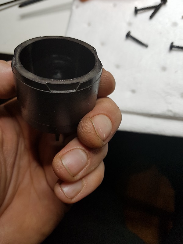

Jai kam reiktu tai issiaiskinau, kad cirkuliacinis siurbliukas beveik tinka nuo audi, OEM kodas 1K0965561L. Tereikes siek tiek modifikuoti tai yra uzsukti savo siurbliuko apacia, nes audi siurblyje issisakojimu isdestymas netoks. Ir reikes prilituoti du laidus, nes audi siurblyje stovi fyske. kaina apie 90euru naujo originalo Pierburg. taip pat jame stovi valdymas elektrinis ir bet koks 12v siurbliukas netinka. kaip man aiskino, veikia jis nuo apkrovos kazkaip.

seip keista, nes isemiau webasto, o siurbliuka pajungiau ant 12v ir jis veikia,padariau foto, nebepamenu, turi but tos briaunos ar ne?
