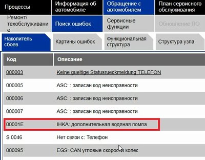

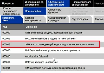

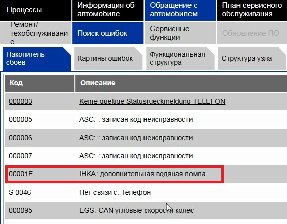

bmwFans, Auxiliary water pump klaida meta, kai webasta blogai sukoduota (to papildomo siurbliuko po kiausiais net nera), tai ko tas diagnostas nepaleido pacios webastos???
Jei ta klaida "sedi" IHKA (klimos) bloke ir nera po kiausiais siurbliuko (kituose modeliuose jis stovi ir atskirai), tai 100% blogai pasirinkta webastos kodavimo opcija,
jei klaida STH (webasta) bloke - tada webastos siurbliukas

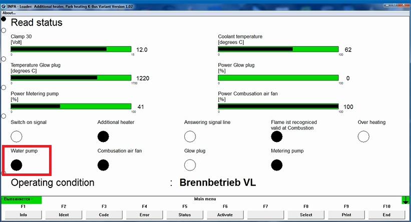

Galejo per INPA paleist webasta ir butu mates ar siurbliukas webastos veikiantis

Nezinau kodel jis jos nepaleido.. Dare dyno su tokia pat programa kaip tavo rodyta(ne INPA) ir klaida sedi IKHA bloke visiskai identiska ir(irgi netgi rusiskai parasyta) Tai jei teisingai supratau,jei klaida klimos bloke(IKHA) ir pas mane nera po kiausiais siurbliuko,tai man kazkas kazkada blogai kodavo webasta? O jeigu siurbliukas ne su kiausais eina,tai kur jis tada stovi?
