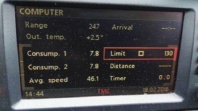

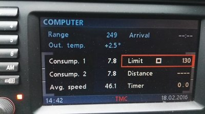

2015.03.05
85
vilnius
E39 525 M57'03
Sveiki. Susiduriau su tokia problemele, mano TV pradejo rodyti geltonom spalvom, uzeina tai vel gerai rodo, Gal kam taip yra buve ? kur jeskoti sprendimo?

StandartinėParašytas: 20 Vas 2016, 00:05
Situose blokuose klaidu yra???
VID -> Videomodule
VMGP -> VM Graph-part
BMBT -> BMBT WideScreen
StandartinėParašytas: 20 Vas 2016, 00:39
