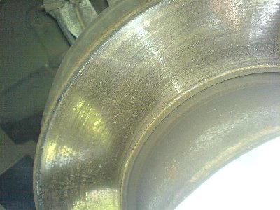

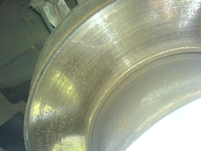

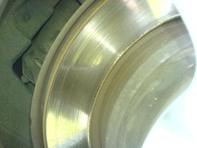

skaitinejau as sita tema, pas mane irgi mistika su tais vairo drebejimais, jau pradeda uzknist mane, kai nusipirkau sawo bmw pernai buvo sudeti matos neperseniausiai visi stabdziu diskai nauji ir kaladeles, vazinejau buvo lyg ir neblogai viskas, vairas gal truputi pajudedavo, kazkaip kuo toliau tuo jis man vis labiau pradejo judet, uzsidejau pavasari R18 ratus tai tragedija vairas dreba, stabdant isvis dreba, nuveziau pas montuotojus isbalansavo sako truputi priekiniai ratai kreivoki, tai pardaviau tuos ratus, uzsidejau penkolikinius, pavazinejus truputi ir su tais tas pats pasidare, daba nesenai nusipirkau R17 tikrai gerus ratus pries perkant pravaziavau su ta masina ant kurios buvo uzdeti viskas ok buvo, uzsidejau pas sawe juos pralekiu vairas truputi juda uzstabdzau viskas tvarkoj, galvojau bus gerai, ant rytojaus vaziuyoju katu stabdai dreba belekaip. Daba nesuprantu kame cia bajeris, vaziuojant uzeina tai dreba tai ne, atvaziuoji iki kokio ziedo pristabdai poto vaziuoji jau viskas gerai kuri laika. Tai nejau pas mane kazkas su suportais? bet diskai tai nekaista, gryzus namo prilieciu atsargiai ranka tai jie vienodai karsti, o galiniai taip pat tik truputeli maziau atitinkamai. Cia daugelis kaip rase kad del sailent bloku gali but, tai pas mane buvo suplyse, tai dejau kitas sakes visas is anglo (stovejo darbe donoras) o sarnyrus net neziurejau geri negeri visus restauruot veziau. Tai kas tada gali but man kas tiksliai pasakykit? disku keist nesinori nes jie apynaujai. Beje del disku, pastebejau kad galiniai blizga graziai pavazinejus, o prieki tokio blisgesio viestiek nera, toks vaizdas kad jie butu parudyje o ant virsasu uzlakuota butu, pameginsiu nufotkint ir jum parodyt, gal kas pasiulysit kokiu minciu.
StandartinėParašytas: 29 Rgs 2009, 08:39
2006.05.17
1265
E39 530d M57 03'
va tikiuosi matysis jum, pasakykit kodel priekiniai taip atrodo? jau kai nupirkau masina tokie buvo, galvojau gal ilgai nevazineti buvo, bet taip ir neprasitryne jie. o gale grazus blizga kaip priklauso, stabdziu kaladeles lyg vienodos gale ir prieki.
