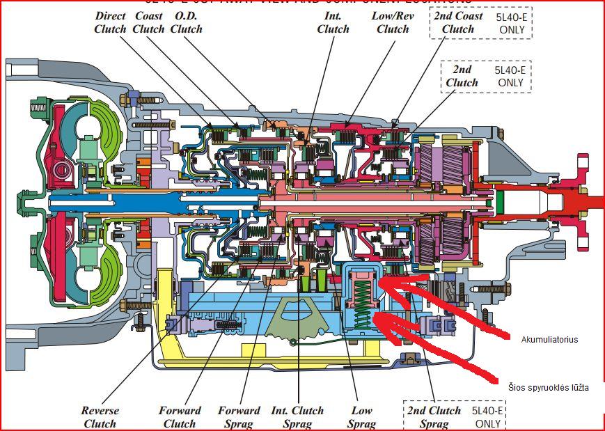

Planetarinių pavarų sistemas valdo hidraulika, kurioje yra slėgio akumuliatoriai, kuriuose yra spyruoklės. Dažnu atveju GM dėžese jos lūžta, tada akumuliatorius neveikia taip sklandžiai ir atsiranda smūgis kai yra jungiamos planetarinės dantračių sistemos. Dažniauisiai šis gedimas įvyksta ant antro akumuliatoriaus, kuris atsakingas už perjungimą iš pirmo į antrą bėgį, tačiau jie yra visiškai vienodi, todėl įmanomas gedimas ir kitame akumuliatoriuje.

Šio gedimo diagnostika nerodys. Patariu parodyti dėžę specialistui. Traškėti ant laisvų gali plyšusios pagalvės ir begalė kitų dalykų. Reikia, kad meistras apžiūrėtų mašiną.
Specialiai forumiečiui vvilius ir kitiems, kam smalsu, kokie ten akumuliatoriai yra automatuose:
Capture.JPG [ 143.86 KiB | Peržiūrėta 14270 kartus(ų) ]
