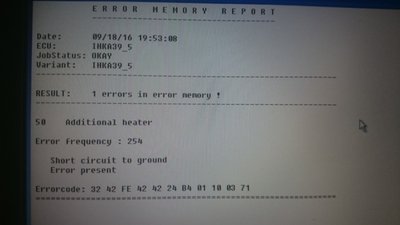

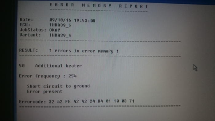

gal kas pasakys kas cia per klaida? lyg kazkas su trumpu jungimu, taip iseitu, kad webastos plokstei ragas? kazkada viena karta webastos tik prasiputimas buvo isijunges prie -18 ir jokiu gyvybes zenklu. webasta thermo top z/c, gal kas susiduret ir turit patirties?

tauciuxxs rašė:
pradeciau nuo pravodkes ir webastos smegenu. gal dar galima atgaivinti.

tauciuxxs rašė:
buvau atsidares webatos dangteli, tai plokstte kaip nauja, fyske kontakta reikejo patvarkyt, bet vistiek neveikia. ir meta ta pacia klaida, nevarbu ar webasto laidus atjungi ar pajungi.... kas dar galetu but? bandant per inpa paleist nieko nesidaro
