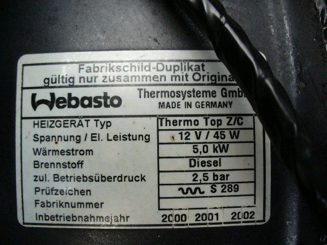

nekuriant naujos temos: pas mane webasto Thermo Top Z/C-D nusprogo, yra uz gera kaina Thermo Top Z/C
koks ju skirtumas? pas mane nera webasto vandymo is magnetolis/skydelio ir ar veiktu ji man?

Jeigu gerai suprantu tai Z/C turetu but benzinine

ne, ant jos yra uzrasyta dyzel

o ji is kokios masinos? jei is tokio pat bmw tai turetu veikt, nors negaliu garantuot
