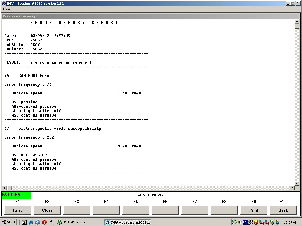

2009.12.27
97
E39 530d 135kW 1999m. gal kas gali pakomentuoti? ir ar yra kur klaidu aprasymai ka kokia klaida reiskia?
untitled.JPEG [ 92.13 KiB | Peržiūrėta 11290 kartus(ų) ]
StandartinėParašytas: 27 Kov 2012, 12:28
kasTparas rašė:
all in music: po diagnostikos gavau ta klaida - meistro isisreiskimas "pirma karta matau", siaip kaip ir nesikabineciau ir ieskociau slieku ten kur sako klaida - EDC, bet mano masinoj EDC nebuvo ir nera, na nebent kazkas ja Ishinstaliavo be mano zinios.
DMK - o truputi placiau? Kur sita detale randas? kazka tureciau zinoti pries ardant? reik pasiruosti moraliskai bei ziniomis pries savaitgalio "ardimo" darbus nes paprastom dienom nelabai turiu kada. Siandiena po google "konsultacijos", vaziuojant namo bandziau minti "tapke" bet palengva nuo mazu sukiu iki ~4k, tai pastebejimas kad is kazkur "grizta" masinos trauka, tai VILTIS kad visgi gal google, nemeluoja ? :( :)
pagal ta uzrasa (ne pagal koda klaidos), tai cia motoro kompo klaida, tiksliau greiciausiai pacios programos, tai reik tiksliai zinoti. skirtingos irangos skirtingas klaidas pagal ta pati koda duoda. ne visada, bet... kokia diagnostine iranga?
