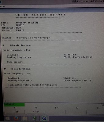

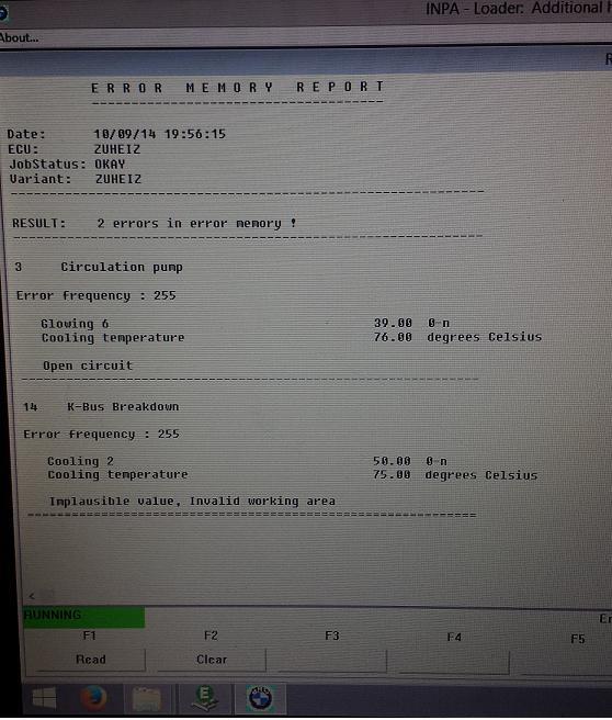

Bandom ruoštis žiemai, tokios klaidos:
untitledaa.JPG [ 62.97 KiB | Peržiūrėta 12452 kartus(ų) ]
StandartinėParašytas: 10 Spa 2014, 17:05
cigas4, as suprantu, kad tingi skaityti visus postus ir nesupranti ka reiskia tos klaidos, bet vistiek teks nuimti webasta (nusipirk plastikini perejima, chamutai tie patys tiks, pries atjungdamas slangas jas uzspausk, maziau isbegs antifrizo, nusiimsi webasta ir pats burk jei supranti, jei ne tai vaziuosi kas supranta, jis pats nusiims ir sujungs slangas ir vel galesi ramiai vazineti kol sutvarkysi).
Tavo atveju -cirkuliacinis siurblys (stovi ant pacios webastos) ir K-Bus komunikacine sina (per ja vykdomos visos komandos webastos valdyme), greiciausiai bus gave "smegenys" dregmes ir platos takeliai ispuve.
Cirkuliacinis gal ir sveikas, paprasciausiai iki jo gal neateina valdymo bloko komandos ta pacia pazeista K-Bus sina.

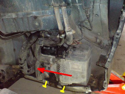

Kaip ji po galais išsiima? Atsijungiau visas šlangas, issukau varžta is priekio kur toks kabliukas yra ir du ilgoki varštai is apacios kur su gumom prisizpaudzia laikiklis webastos. Kur dar kas pasislėpę kad neina išimti?

viewtopic.php?f=18&t=54470
download/file.php?id=23913
