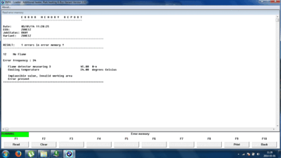

Gal kas gali pasakyti,kas cia per klaida.
Untitled 2.gif [ 97.77 KiB | Peržiūrėta 11311 kartus(ų) ]
StandartinėParašytas: 01 Kov 2014, 19:41
2013.07.31
405
ex BMW E36 2.0 110kw
BMW E39 530d 135 kw
BMW E61 535d 248KW
vdo rašė:
neuzsidega kuras, man buvo kai keisdamas bake siurbliuka blogai prijungiau webastos zarnele kuri siurbia dyzeli, tai bandant kurti negaudavo kuro tad ismesdavo tokia klaida.

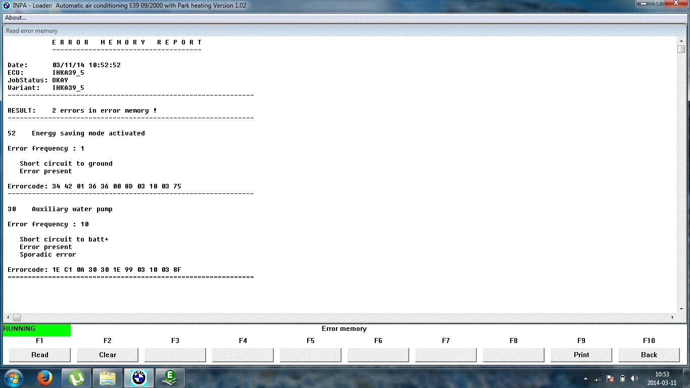

Kas gali buti, jei webasto uzsiveda ir po 1-2 min pradeda mesti melina duma o poto išsijungia, ar gali buti problema vadimamuosiuose kiausiniuose su papildomu cirkuliaciniu varikliuku, man atrodo kad jis neveikia. dar pridedu klaida
O tu jei ieskai webasto problemos, gal pirmiau webasto klaidas nuskaitinek, o ne klimoj. Nors su papildomo siurbliuko klaida neturetu veikt ir webasto.

Tai kad nera ten klaidu.
StandartinėParašytas: 12 Kov 2014, 15:37
_Darius_ rašė:
Papildomo siurbliuko klaida gali mesti kai koduojant pasirenkama ne ta opcija
Kodas:
IHKE Zusaiwasserpumpe aktiv (jei ji yra po kiausiniais, jei ne tai nichtaktiv)
Maniskej po kiausais nera papildomo siurbliuko, o koduojant nesigilino ir nustate kad aktiv, todel visada meta papildomo cirkuliacinio siurbliuko klaida (blokas bando ji paleisti, bet kadangi jo neranda tai ir meta klaida), webasta visa sezona atidirbo be priekaistu ir su ta Auxiliary water pump klaida....
Tai jei pas tave po kiausiais tikrai yra papildoma pompike ir ji neaktyvuota ar neveikia, todel ir gaunasi "fokusai".....
