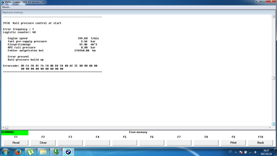

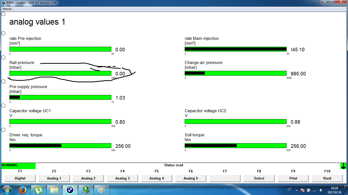

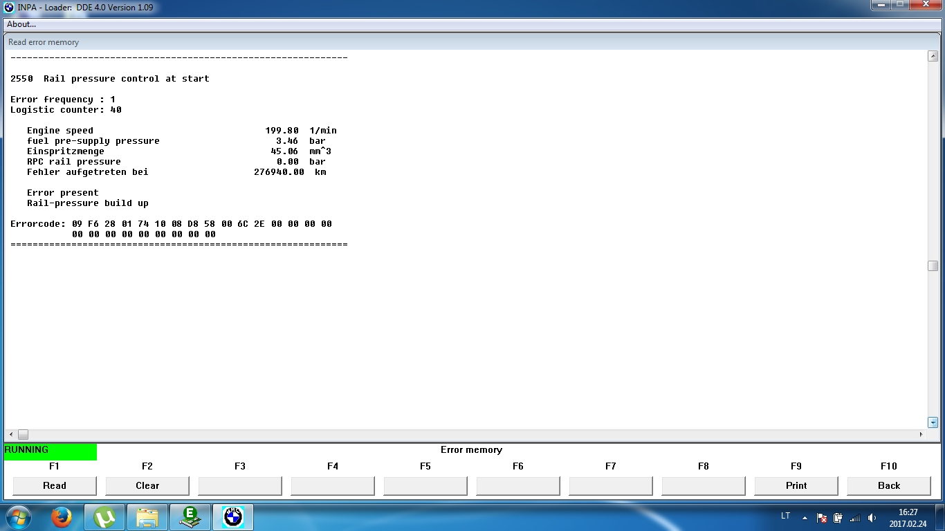

sveiki, padariau diag su inpa ir radau klaida , prikabinau, pakeiciau http://2009.bmwfans.info/parts/catalog/E39/Touring/Europe/530d-M57/LHD/M/2000/november/browse/fuel_preparation_system/fuel_inject_syst_diesel_high_press_pump/ 20 ir 8 detale. bet niekas nepasikeite, toks vaizdas kad keiciant purkstuka nepajungiau kazkokios fiskes ar dar kazkas buvo , bet ten nebuvo tiek fiskiu kuriu nepastebeciau, nebesuprantu,
klaida3.png [ 110.87 KiB | Peržiūrėta 11722 kartus(ų) ]
klaida1.png [ 100.39 KiB | Peržiūrėta 11722 kartus(ų) ]

prie to paties, ar gali buti blogas paskirstimo veleno daviklis http://ills.bmwfans.info/abl2.png Nr. 18.

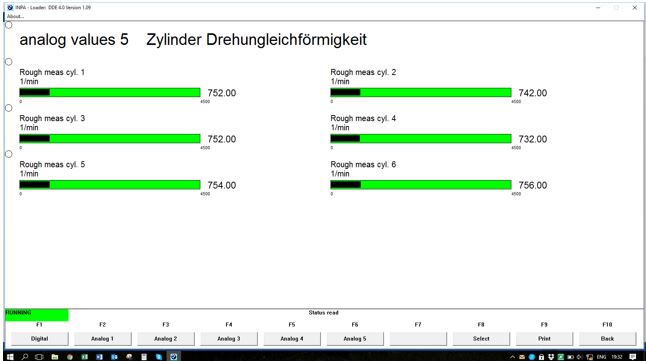

As bandau isspresti problema kad buna purtosi variklis ant laisvu apsuku dreba visa masina ir ismeta tirsta balta duma. Buvau pas kazkoki meistra nuvezes tai sake kad gali buti vienas purkstukas blogas. Patikrinus su INPA rode pirmus du +- ~4.5 kitus 2 +- ~5 viena ~ 2.5 ir dar vienas ~0.50. Tai kiek suprantu 4 purkstukai tikrai blogai dirba vienas i blogaja puse kitas normaliai dirba.
Ismeta sita klaida kai pradeda purtytis masina:
https://gyazo.com/d456d5b21ba280d96ece840003bd46f3
Purkstuku rodmenys su INPA:
https://gyazo.com/fa2fe7d0b4f44691ddc6c17b2f2df095

o kodel purštukai? gali būt ir kompresijos nėra... paadarius kompresijos testa daug aiškiau viskas

purkstukus nuvesk visus ant stendo patikrinti tada bus aisku
