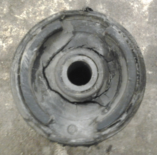

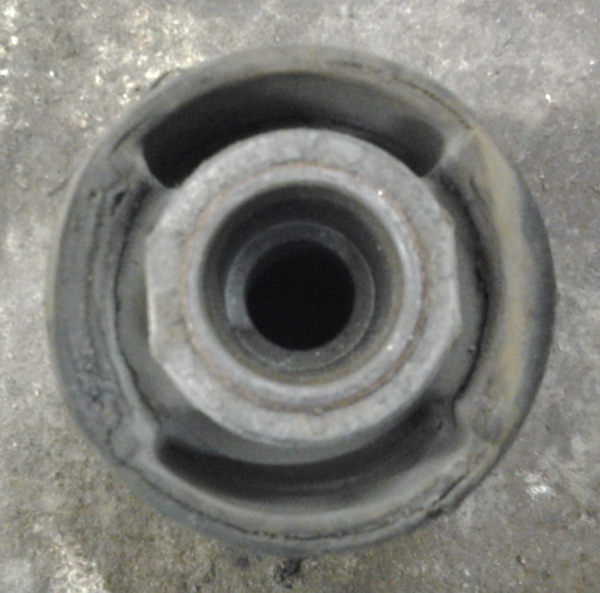

Nors ir sena tema, bet prikelsiu ja su naujomis foto.
Bus idomu kai kam.
Nesamone tokie "remontai"
Sitie sailentblokai skirti sumazinti vibracija nuo kelio neligumu persiduodancia i kebula.
O prispaudus balki tarp kebulo, varzto ir "saibos" tavo gumu pagalba tu netik sumazini komforta bet ir padidini kebulo apkrovima tvirtinimo vietose. O kebului musu keliuose ir taip tenka didelis kruvis.
Tad kolegos nedarykime is BMW "pornografijos" o jei truksta pinigu tokio automobilio islaikimui-parduokite.
Neseniai eilini karta keciau tuos balkio sailentblokus ir specialiai nufotkinai defektinius po 10 metu ekspluatacijos.
Фото0123pamaz.jpg [ 109.64 KiB | Peržiūrėta 5641 kartus(ų) ]
Фото0126pamaz.jpg [ 103.02 KiB | Peržiūrėta 5641 kartus(ų) ]

tas lekščiu apvertimas ar gumu prikišimas tinkamas tik i turgu(turginiai megsta taip padaryti)o sau reikia deti naujas,dabar jos netokios brangios kaip anksčiau.

pritariu nesamone tos gumos.nesenai ir as ieskojau meistro kas sutvarkis man tuos salenblokus.pravazevau ir apskambinejau nemazai praktiskai niekas nesieme daryti arba siunte i krasta,keli meistrai buvo pasiruose nuimt visa balki,as tikrai buvau pries tokius darbus.vienam meistriukui paskambines nustebau,pasisiule jis sutvarkyti viska nenuimant balkio.salenbloku bandziau pats ieskot radau pigiausiai uz 140lt.vnt.o meistras surado lemforderius po 120.ir net faktura man veliau atidave.o uz darba paeme vos 150 lt.bijodamas,kad apgaus ar ko pridirbs dalyvavau visam remonte.pakeite berods per 3.5 valandos.sedanui sake pakeicia dvigubai greiciau.ispresavo tiesiog pakelejo pagalba.
