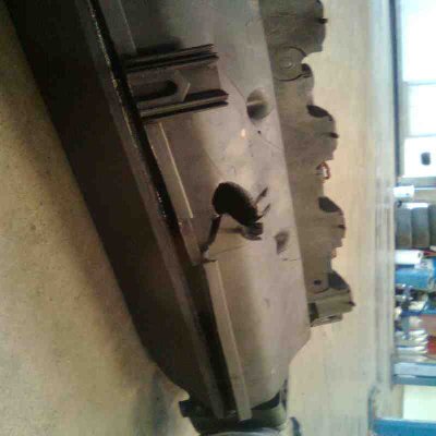

Pasiziurek atidziau kolektoriu ir tiek ziniu kazka vat tokio pamatyt turetum :D
Atvaizd0004#1.jpg [ 25.88 KiB | Peržiūrėta 6332 kartus(ų) ]
StandartinėParašytas: 02 Bir 2010, 01:31
8330
Kolektorius trukes 100% paparsyk kad kas pagazuotu o tu atsidares kapota pasiziurek ties tepalo matuokle kur kolektoriaus sudurimas yra, pamatysi kaip jis atsidaro kaip kriaukle ir oras svilpia :D Pasiieskok yra tema apie tai.

dekui, pasiieskosiu, fotke gan efektinga:) bet pas mane tokios skyles nesimato, galvoju per susjungima gal pucia.

bet kazkas dar negerai jei tas kolektorius prasprogo :} beto su tokiu kolektoriu vaziuoti nepatartina

o siaip durnas klausimas, kodel tie kolektoriai pareina??? ar gamyklinis brokas ar koks velnias?
Paskutinį kartą redagavo skraidykle 02 Bir 2010, 19:28. Iš viso redaguota 1 kartą.
StandartinėParašytas: 03 Bir 2010, 16:10
8330
skraidykle rašė:
A tai ko tau guoliai ratu pareina ir tt. Isiurbimo kolektorius ir pirmos paziuros atrodytu plasmases gabalas ir kas ten gali jame sudilti bet deja variklis su turbina ir jis pastoviai gauna spaudima ko pasekoje jis pleciasi taip po n kartu kazkada ir issiskecia cia panasus atvejis ir su intercoolerio ausintuvu. Aisku pats BMW gamintojas galejo ji gal siek tiek tvirtesni pagaminti.
StandartinėParašytas: 04 Bir 2010, 21:11
2006.09.29
E39 530d touring 2001
pasikeiciau kolektoriu. Buvo trukes per siule. Po pakeitimo meistriukas (domeikavoje pas virgi) patikrino ar nepucia pro tepalo ipilimo anga, o ka jus manote...pucia, sako ar keitei separatoriaus filtra, sakau pries 4 men. krastoje pakeite. Na sako neaisq ar pakeistas, nes taip pucia, tai nzn, ka vel keistis reikia, tikrai anksciau nepusdavo. Man kazkaip nesinori tiketi, kad krasta nepakeite to separatoriaus filtro. Masina turiu antri metai, kai pirkau, tai nebuvo jokio putimo pro tepalo ipilimo anga....
