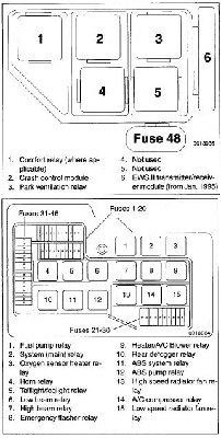

siaip voztuvai gi stovi, neturetu per daug buti freono ir kazin, ar kas prileistu jo daugiau, nei sumoketa :) sensorius gali. yra 2 reles greiciu, jos taip pat gali. arba yra dar ir variklio radiatoriaus temp daviklis, jei jis gliucina, taip pat ijungti a/c ventiliatoriu gali.
yra a/c kompas, ji per diagnostika patikrint galima.

nzn kaip E39, bet tikrai eina paziureti, ar tarkim veikia slegio daviklis, temperaturinis ir t.t. tiesiog tikrini ne variklio kompa, o jungies prie a/c.
net E36 tokios funkcijos tikrinamos, tai E39 ten daugiau visko pamatyti gali.
va prisegu reles E36, cia ir didziojo greicio rele ir a/c kompresoriaus rele, tai ir pas tave panasiu turi buti, arba turi buti atskiras a/c kompas, kaip kad sviesu blokas, ko pas E36 nera.

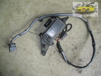

gal zinot kas cia per daiktas ir kur jis randasi, kiek pas save ieskau nerandu
kokia jo paskirtis??
