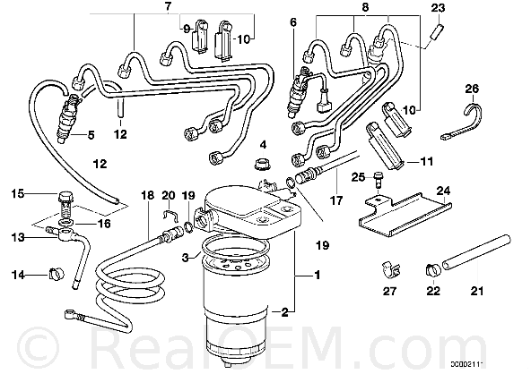

Siurblio gale yra toks vožtuvas.... į kuri ateina gryžtamoji šlangutė iš visų purktukų ir nueina atgal į baką, jis turi atsidaryt prie tam tikro slėgio (apie 1Bar atrodo), o jis būna arba jau pradeda užsikirst arba atsidaręs lieka visą laiko, dėl to siurblyje krinta arba stipriai pakyla slėgis ir dingta trauka. man buvo tokia situacija, remontas truko 15min, atsisuka su 16mm raktu, pramankstinau su yla (buvo uzsikirtęs) ir ysukau atgal. Nzn kodėl paveikslėjį jo nera, bet jis turėtų but toje vietoje kur apibraukta raudonai:

NE El dalis ten, bet prie pat jos. toje vietoje kur apibraukiau pas 2.5TDS yra toks vostuvelis i kuri ateini slangutes is pirmo purkstuko ir nueina slangutė atgal i baką (kuro gryžimo sitema)
detalė Nr 15:
