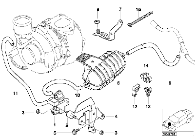

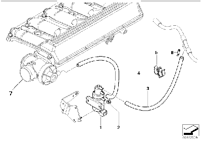

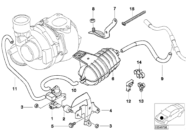

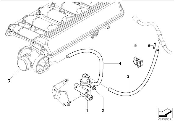

Kas valet egr voztuva E39 (pazymetas 7 nr.) ir pressure control filtriukus, kurie yra 2, abiejuose nuotraukose pazymeti 1 nr.? su kokiom problemom susiduter valydami ir pan. ar pravalymas padeda kuro sanaudu mazinime? Ar apskritai verta ten kisti rankas? del egr manau verta,nes daznai buna susikaupe daug suodziu.....

Kaip tik vakar ploviau ERG vožtuvą. Na, kad priskretęs, tai tikrai buvo, tai išploviau ir pramankštinau, o dėl tų filtriukų tai pirma kart girdžiu.
Dėl sąnaudu, tai nelabai atkreipiau dėmėsio, o kad didelių apsukų geriau dirbti pradėjo, tai faktas ir dūmingumas.

uz ka atsakingas tas daiktas? cia gal i duslintuva antrinis oro padavimas?diagnostika parode kad nedirba jis pas mane,bet dar neziurejau

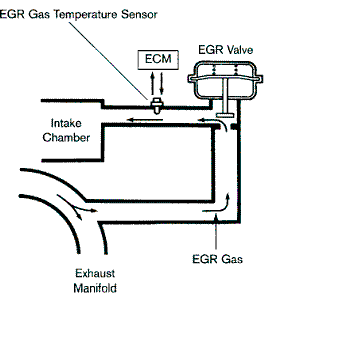

EGR vožtuvas – tai išmetamųjų dujų nukreipimas atgal į degimo kamerą. Šis procesas automobilyje naudingas tuo, kad tokiu būdu sumažinamas kenksmingų medžiagų kiekis išmetamosiose dujose (nuodingų junginių koncentracija), bei padidėja kuro sudeginimo efektyvumas.
EGR vožtuvas yra valdomas automobilio elektroninio kompiuterinio modulio.
Automobilio elektroninis kompiuterio modulis apdoroja informaciją, gaunamą iš temperatūros daviklių ir reikiamu momentu siunčia signalą, atidarantį EGR vožtuvą. Vožtuvas gali buti atidaromas elektronikos arba vakuumo pagalba.
Tai, kad vožtuvas yra sugedęs, matosi iš ženkliai sumažėjusios variklio galios. Dažniausiai EGR vožtuvo gedimo priežastis yra prastos kokybės kuras, nes dalis išmetamųjų dujų per EGR vožtuvą patenka į įsiurbimo sistemą, o kartu su jomis - ir esantys nešvarumai. Tokiu būdu per užsikimšusį vožtuvą į įsiurbimo sistemą patenka nepakankamas kiekis dujų, kuris reikalingas degimo procesui.
EGR vožtuvo veikimas parodytas žemiau esančiame paveikslėlyje.
Manau dabar aiskiau tiems, kurie norejo suzinoti kam jis reikalingas.
