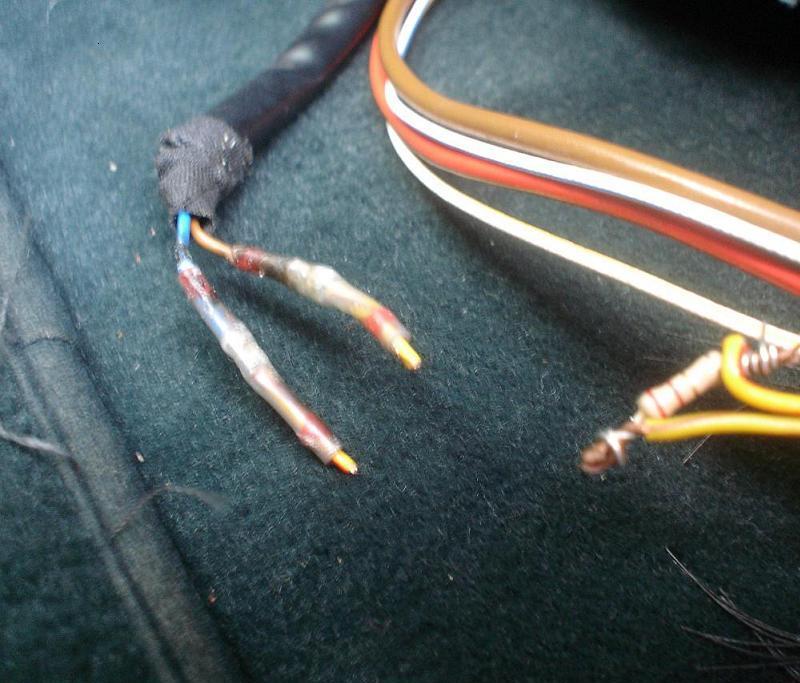

praeita diena šiek tiek krapščiausi po savo E39 sėdyne, pajunginėjau priputimo varikliuką ir radau kažkokius nukirptus laidelius nuo sujungimo, o kitas nukirptų laidukų galas susuktas ir tarp jų pajungta kažkokia varža, tai ar čia ne tas pats vadinamas apgavikas, kad nedegtų oro pagalvių lemputė spidometre?

tas pats, tie atjungti laidai yra daviklio, kuris tikriausiai neveikia.

paziurek auksciau i foto, tiesiog uzvynioja varza ir viskas, kokia tikimybe, kad avarijos atveju ta varza neisskris, jei jau deda tas varzas, tai tegul nors prilituoja arba kaip kid sako, perkoduoja masina.

2007.01.19
63
E39 523i 96' E30 325i 86'
bet tai idomus dalykas, cia ta varza susukta po vairuotojo sedyne, po keleivio viskas ok... kazkaip maniau jog tik keleivio sedyneje yra tas daviklis, logiskai pagalvojus kokia prasme deti ta oro pagalviu davikli i varuotojo sedune, juk bet kokiu atveju vairuotojas bus visada uz vairo avarijos atveju :) juk kazkas vairuos automobili, juk niekada tos pagalves nesutaupysi vairuotojo puseje :D
