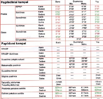

siand as pasidariau suvedima idedu image, jei kas noretu palygint, kas kaip :D

o kaip del to suvedimo darymo su svoriais? cia taip gamintojas nurodo? ir nesvarbu ar vienas vazineji ar pilna masina dazniau? gal gali kas placiau pakomentuoti apie tai? :?:
