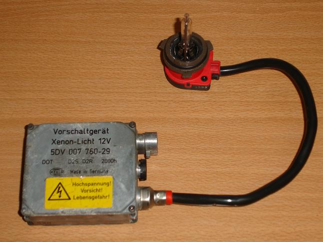

nu ka as jau pradejau strateguoti,pjukliukas silikonas ir t.t zesim kas čia gausis :roll:

Na va, kiek is fotkes matosi, visai neblogai gavosi :wink:
Sveikinu :wink:

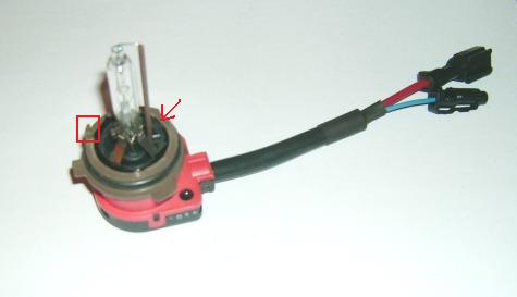

kaskas čia netaip...pas mane tas elektrodas stovi prie to issikisusio plasmase gabaliuko,o pas tave visai kitoj pusej,kodel čia taip,nes kaip supratau tas elektrodas ar kaip ji vadinti turi buti apacioja kaip lempute isistato taip?

Nekreipk demesio. Tai buvo bandomasis variantas, kur uzsiminiau anksciau, kai apsirikau ir elektrodas atsidure virsuje. Reguliavimuj tai neitakoja, tik trumpina sviesos ilgi.
Del reguliavimo vaziuok i servisa. Zibintus pakeitei, lempute idejai kitos konstrukcijos. Tas automobilinis "reguliavimas" daug neduoda, tai tik pakoreguoti priklausomai nuo automobilio apkrovos.

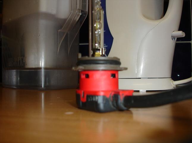

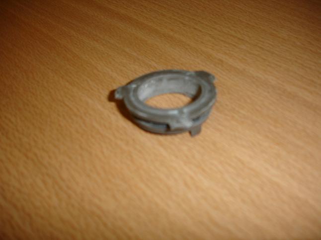

nu va perdariau ir dabar viskas gerai... zodziu xenonas neilindes pilnai i lempa buvo del to,kad ne taip pasidares buvau ta adapteri,per ilgus krastu palikes ir nelygius,tai perdariau per nauja...susveiciau su svytriniu smulkiu ta visa apskritima sulyginau ir su super klijais suklyjavau...laikosi gerai zesim kaip bus,tik galvoju kad gali pradeti rasoti lempa,nes keli tarpeliai yra,tai jai ka blogiausiu atveju uzpyldysiu juos su silikonu ir fsio...nekoke foto kokybe,nezinau kodel,bet neisejo geresniu padaryti...
didelis dekui DmK =D>
