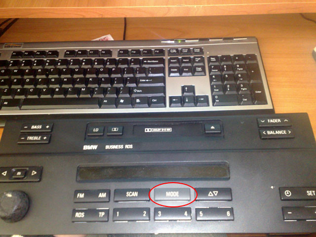

tenets rašė:
Blyn,kur ta mode knopke yra?Gal sita?
Aiskesnes foto :) Kaip tik po ranka savo senaji maga turejau.

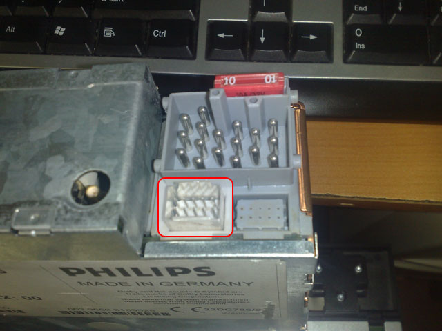

Ir pagal SANIMDA ikelta schema (viewtopic.php?f=18&t=29464&st=0&sk=t&sd=a&start=75) changerio jungtis.
Pats meginsiu per ja prisijungti telefona (jame yra standartine 3.5mm jugtis) tai kurkas manau geriau nei koks mp3 playeris bus :)
Failo aprašymas: Mode mygtukas :)
mode.jpg [ 70.62 KiB | Peržiūrėta 11231 kartus(ų) ]
Failo aprašymas: CD changerio jungtis ant mago (kasetes dalies)
changer.jpg [ 48.48 KiB | Peržiūrėta 11263 kartus(ų) ]

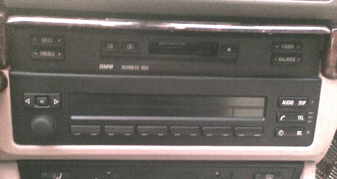

Aisku,tai kur tada pas mene mode?
Image109.jpg [ 116.16 KiB | Peržiūrėta 11241 kartus(ų) ]
gali but kad jo nera,ir cd negrors?bet bagazinej laidai yra :D

cia nera mode, kai isijungia ten virs mygtuku yra surasyta kas ka reiskia pvz FM AM tai jeigu viskas butu ok su cd changeriu tai butu prie vieno mygtuko prierasas CD (kai ijungi maga)

Na tada viskas aisku,taip ir yra kaip sakei,raso FM,AM,TAPE,tai bus ir CD kai pajungsiu keitikli :D

Tai laidus iki bagazines nusitempei ?
Gal visdelto atsiras kas daugiau pasinagrinejes kasetinio mago schemas ir patars kur butu gali prisilituoti Line-In (left +/-, right +/-), kad butu galima ijungus maga klausytis MP3 pajungto per Line-In ?:)

ennio rašė:
isversiu: pagal defaulta visi bmw jau gamykliskai turi isvestus cd changerio laidus bagazineje, juos tik reikia sujungti i cd changeri ir ji pati pritaisyti bagazineje. Jokiu kitokiu net negalvokit junkti, tik originalius. Jai labai norit ebay yra pirkti kur ir mp3 palaiko (kainos dideles ju). Paprasta cd chengeri galima nusipirkti autopliuse (normali kaina jo yra ~250lt). Laidai bagazineja buna paslepti po metaliniu laikikliu su dviem fiskutem. Pats taip esu pasijunges cd changeri.
Pas saves buvau issiardes maga, bet besimetancios cd changerio (nieko taip pat nebuvo prijungta prie tos jungties kuria esu pazymejes auksciau ikeltoje foto, ar ne taip suprantu?) fiskutes nebuvo matyti... :roll:

ennio rašė:
BAGAZINEJ TOS FISKES!!!
Gudruoli, nuo kada jungiamas yra tik vienas galas ? Dėl bagažinės viskas aišku, tačiau kaip jungiasi prie pačios automagnetolos. Pagal aukščiau įmesta schemą cd changeris jungiasi per atskirą jungti.

VladasKLP rašė:
"All vehicles with factory pre-wiring should have the CD audio cable inserted into the (17 pin) Radio Connector." - dar klausimu turi?

ennio rašė:
Tai cia ir sakoma, kad jei bagazineje yra cd dezes kabelis, jis bus pajuntas i radija.

maitinimas ty ta mazute fiske turetu buti pas visus bet pats ceindzerio laidas bustik tuo atveju jei buvo ceindzeis.
