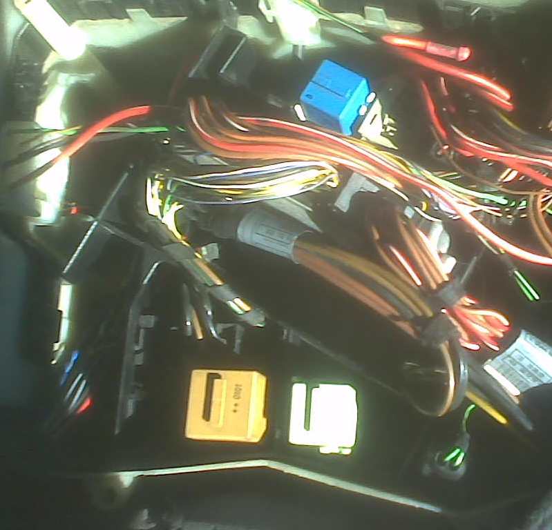

Sveiki. Istorija tokia kad masina vaziuojant imdavo trukcioti ir gesdavo. Palikus ja ir gryzus po 2 menesiu radau visiskai issikrovusi akuma. Pasikroviau ir bandziau kurti bet pastebejau kad nedirba siurbliukas po sedyne. Isemus ji patikrinau ir veikia, patikrinau laidus ziuriu neateina srove iki jo. Taip pat patikrinau siurbliuka bake tai iki jo srove taip pat neateina. Kas cia gali buti? Gal koks kompas atsirase kol akumas buvo issikroves?

Minndauugass rašė:
Tikrink rele ju.

o kurios reles valdo siurbliukus? ir kaip jos tikrinamos?

zodziu nusiemiau salono filtra ir sakau paziuresiu reles bet ten radau tik 3. bandziau patikrinti tuo budu kad prie 30 kontakto prijungiu minusa o prie kito pliusa bet is 4 tikrintu tik 1 klaksejo. taigi viska prajudinau pravaliau kontaktus paziuriu siurbliukas veikia masina kuriasi. taigi vel viska surinkau atgal ir sakau dar karta pameginsiu ir vel srove neateina iki siurbliuku ir jau kontaktu valimas nebepadeda. Tai manau kad rele bus kalta taigi pridedu foto ir jei kas zinot nurodykit kuri rele atsakinga uz tai kad ateitu srove iki siurbliuku. Butu gerai kad sulaukciau atsakimo greit nes ryt 9 esu uzsisakes vieta pas elektrika ir jei nerasiu kuri rele prasta tai teks jam moketi pinigus kad baksteltu pirstu i prasta rele.

Minndauugass rašė:
....teks jam moketi pinigus kad baksteltu pirstu i prasta rele....
tai wds paskaityk ir nereikes moketi (gal but). ne ten ieskai, po bardacioku, K96.
jei tas siurbliukas neveike ar nebuvo maitinimo, tai klaida bus. diagnostika pardoys.

DmK rašė:
Priklausomai nuo metu gali buti po bardacioku arba bagazineje. Bet jauciu lai varo pas elektrika nes jei nesugeba forume susirasti reikiamaos informacijos tai ne kazkas jam gausis.
