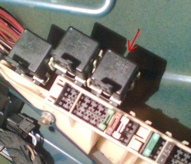

andriucha66666
sveiki, pas mane ta pati problema-iskrauna akumuliatoriu, E39 530d 98m. Kiekviena karta prijungiant arba atjungiant akumuliatoriu sudirba rele bagazineje kur nuotraukoj. Prijungus testeri uzmigusiai auto rodo 0.4A, isemus 58 saugikli rele atsijungia, tada testeris rodo 0.18A, o isemus dar ir 11 saugikli testerio parodymai 0.04A(normalu). Gal zinot kada ta rele is tikruju turetu sudirbti ir ka ji ijungia? Ir kokia 11 saugiklio reiksme?
Failo aprašymas: rele
rrrrrrrrrrrrr.JPG [ 78.56 KiB | Peržiūrėta 9203 kartus(ų) ]

evaldas005
edska rašė:
uztruksi 5 min.
pasijungi ampermetra, lupi iseiles saugiklius ir ziuri kada vartojamas sroves stiprumas nukrenta iki leistinos
o koks leistinas yra?
